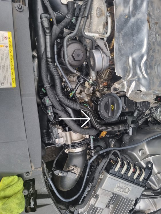

Os dejo una foto del tubo en cuestión
[url=https://ibb.co/MSHWn0B][img]https://i.ibb.co/zxgjsv6/20230726-181707.jpg[/img][/url]

Si, por alguna extraña razón ha desaparecido
Vuelvo a subir la foto con el manguito en cuestión, del tapón no hace falta,  lo que cambian es la PCV que va atornillada a la culata derecha ( es donde se enrosca el tapón de llenado de aceite
