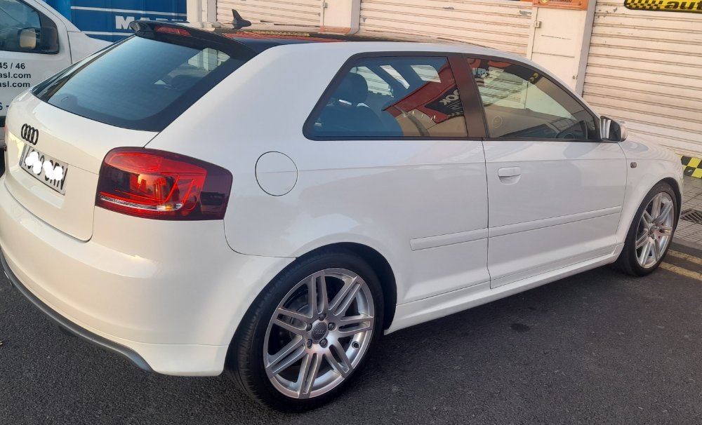

Muchas gracias por responder, hoy me han llegado los pilotos del Restyling 8P del Audi A3 2009/2012, la verdad es que a priori para ve que si pueden valer, pero veo alguna diferencia, en el posicionamiento de las lámparas o bombillas, la de la parte de arriba en el pre, lleva una y en el restyling parece que no, sin embargo sí que se ve una, si te fijas mirando desde fuera, es posible que sea de diferente estilo y voltaje, en breve saldré de dudas. Reitero mi agradecimiento 🙏 por tu respuesta, lamentablemente este foto está un poquito flojo últimamente.

Efectivamente, la lámpara de freno es diferente, con lo cual el portalámparas pre, no sirve.
Finalmente y ante la imposibilidad de encontrar los portalámparas, he comprado unos de segunda mano que ya los lleva y están perfectos, me han costado 115 euros la pareja, ya están puestos y quedan muy bonitos, además el viernes llevo el coche para pintar, de paso les meterán una pulida para sacarle mejor brillo.
