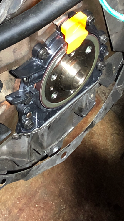

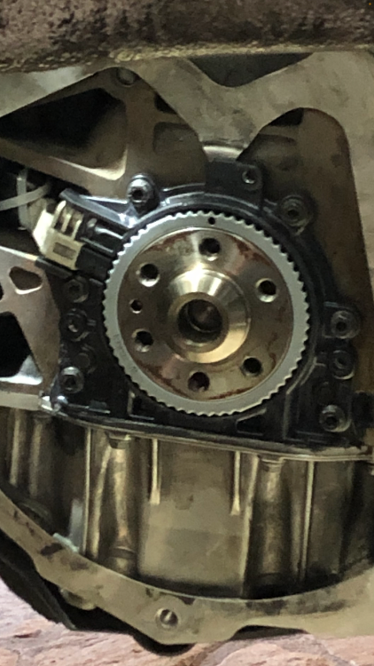

Audi3_2020 Publicado 22 de Agosto del 2023 Denunciar Publicado 22 de Agosto del 2023 (editado) En 18/8/2023 a las 11:27, Chenar0894 dijo: Buenos días, y muchas gracias por la respuesta. Te comento, la centralita se puso una nueva, con lo cual en principio bien, y el sensor al comprobar que daba fallo tambien compre uno nuevo. La centralita se jodio al ponerle un arrancador ya que el coche se había quedado sin batería, y ahí fue donde la fundí. De echo al cambiar la centralita y conectar VAGCOM solo daba fallo de sensor cigueñal G28, se cambio y sigue sin arrancar, y ya no da fallos nuevos, por lo que me he quedado sin opciones. Un saludo, y muchas gracias hay dos sensores diferentes para el mismo motor ojo igual ese es el problema. cambia la rueda dentada del cigueñal te mando fotos de las dosllevan diferente sensor igual ese fue tu fayo mira q sea la misma referencia. si te pone safe al arrancar es xq te falta copiar los datos de la centralita del inmobilizador puedes sacarlos del cuadro. ya me diras como va el tema Editado 22 de Agosto del 2023 por Audi3_2020 fotos Responder
Audi3_2020 Publicado 22 de Agosto del 2023 Denunciar Publicado 22 de Agosto del 2023 hace 11 minutos, Audi3_2020 dijo: hay dos sensores diferentes para el mismo motor ojo igual ese es el problema. cambia la rueda dentada del cigueñal te mando fotos de las dosllevan diferente sensor igual ese fue tu fayo mira q sea la misma referencia. si te pone safe al arrancar es xq te falta copiar los datos de la centralita del inmobilizador puedes sacarlos del cuadro. ya me diras como va el tema hai este dos tipos de ruedas dentadas dos sensores diferentes.yo me confundi y no arrancaba saque caja cambie la rueda dentada y ya leia el sensor.arrancaba a la primera Responder

Audi3_2020 Publicado 13 de Septiembre del 2023 Denunciar Publicado 13 de Septiembre del 2023 En 31/8/2023 a las 10:46, Chenar0894 dijo: buenos días. gracias por el post, eso ante todo, el sensor en este caso es el correcto, se compro llevando el viejo y con la referencia del mismo, pero por alguna razón no lo reconoce, se ha quitado el viajo, se ha limpiado toda la zona, se ha colocado de nuevo, y aun así continua dando ese fallo y sigue sin arrancar, esta semana vienen a mirarlo, y sino se va ir al desguace, aunque me fastidia dicha decisión, pero bueno, pocas opciones me quedan ya, máxime para un coche que tiene ya mas de 300 Mil. Un saludo, y muchísimas gracias. pero pusiste el cigueñal cn la cala por el lado de la distribcion y el clip cn la rueda fonica ? porque eso va apunto yo provaria eso si da sensor es que igual esta fuera de su punto Responder
