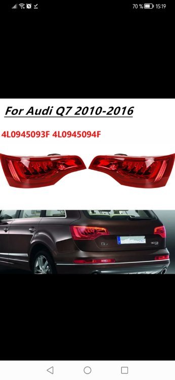

Buenas tardes me presento me llamo José tengo un audi Q7 4L le estoy dando un lavado de cara y una de las modificaciones que le e echo a sido cambiarle los pilotos traseros que trae por estos restylin como e adjuntado en la foto los pilotos llevan el mismo enganche y sirven desde el 2006 hasta el 2015 en el mismo coche. El problema es el siguiente después de investigar por muchísimos sitios no logro encontrar nada de la codificación de estos pilotos e intentado adjuntar un video pero no se puede con el coche arrancado los pilotos se lían a parpadear de minuto en minuto cuando enciendo las luces solo parpadea el intermitente no sale fallo en ningún lado solo parpadean e intentado investigar con el vag com tampoco logro conseguir nada. Cuando intento entrar en el módulo confort 46 y voy a poner la contraseña de seguridad no me sale ni contraseña ni nada por el estilo, cuando entro en los bit tampoco pone nada e intentado mirar como algunos lo codifican con audi de otros años y intentar copiarlos pero nada . Ni desactivar diagnóstico en frio ni codificar luces. Si pudierais alludarme lo agradecería. Un saludo.
