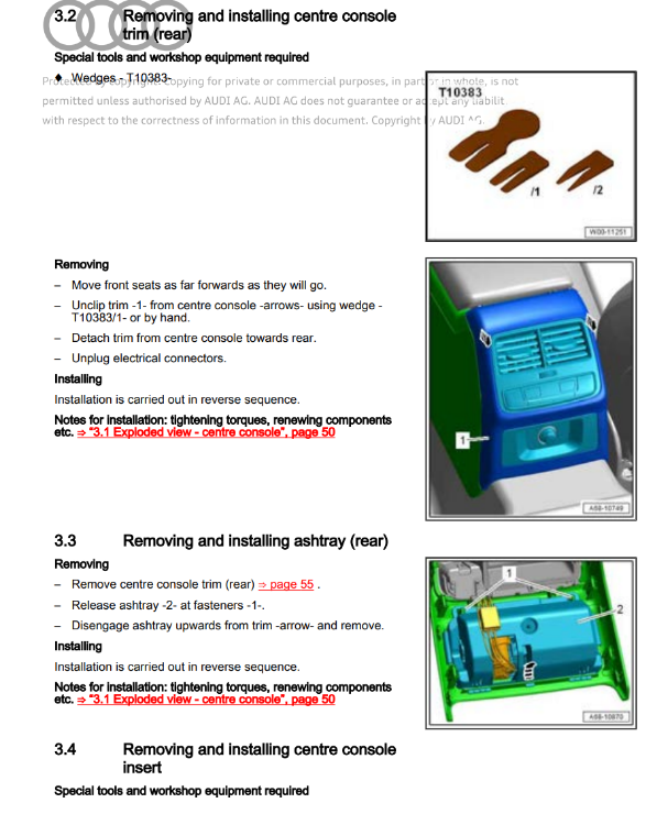

Hola,
He tenido mi primer percance con el interior del coche (niñas inside) y necesito desmontar la consola donde va el cenicero y la toma de 12V. Alguien sabe cómo podría hacerme de las instrucciones para saber dónde presionar para sacarlo? Entiendo que no será muy complicado pero temo cargarme algo si no lo hago como debo…
El cenicero no se queda cerrado y tengo que arreglarlo/cambiarlo.
 Un saludo!

El frontal en teoría va encajado y luego el cenicero sería accesible como se puede ver en las fotos para poder sacarlo también:
Fuente (página 55):
Desmontar guarnecidos interiores Audi A4-comprimido.pdf

Desmontar guarnecidos interiores Audi A4-comprimido.pdf 7.31 MB · 7 descargas
Muchas gracias! He estado un poco desconectado estos días y por alguna razón no me llegaron las actualizaciones de este post, pero mil gracias por la respuesta.
Por cierto, te he visto en el hilo sobre el cambio de pantalla a una Android y me has hecho animarme a cambiarla. Gracias por eso también! 😉
Un saludo!
