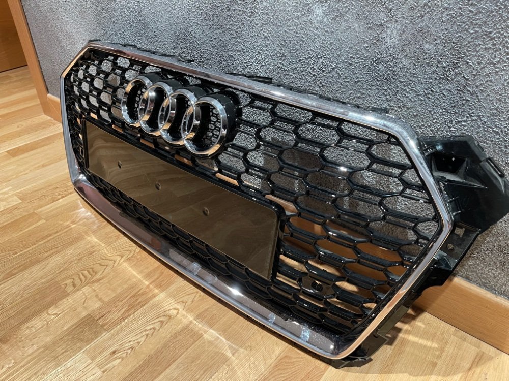

Juan1980 Publicado 10 de Agosto del 2023 Denunciar Publicado 10 de Agosto del 2023 Hola a todos. Tengo la parrilla anunciada en Wallapop , mi coche es del 2020, y me han preguntado si sirve para el modelo del 2017, ¿Lo sabeis? Responder

Juan1980 Publicado 10 de Agosto del 2023 Autor Denunciar Publicado 10 de Agosto del 2023 hace 3 horas, audimor dijo: Hola Ami tb me interesa saberlo, pk tb quiero cambiar la ida k es del 2019 a una del 20 de panel de abeja, hable si alguien lo confirma, saludos. Buenas, he medido mi parrilla que es del 2020 y aproximadamente es de 98 cms de ancho por 39 cms de alto. Responder
valderaduey Publicado 11 de Agosto del 2023 Denunciar Publicado 11 de Agosto del 2023 En estos casos independientemente de las medidas que deberían corresponder está el tema de los anclajes, que ahí ya tengo serías dudas que correspondieran, no lo digo con absoluta certeza, pero lo pongo en dudas que sean válidas. Saludos Responder
Juan1980 Publicado 11 de Agosto del 2023 Autor Denunciar Publicado 11 de Agosto del 2023 hace 2 horas, valderaduey dijo: En estos casos independientemente de las medidas que deberían corresponder está el tema de los anclajes, que ahí ya tengo serías dudas que correspondieran, no lo digo con absoluta certeza, pero lo pongo en dudas que sean válidas. Saludos hace 2 horas, valderaduey dijo: En estos casos independientemente de las medidas que deberían corresponder está el tema de los anclajes, que ahí ya tengo serías dudas que correspondieran, no lo digo con absoluta certeza, pero lo pongo en dudas que sean válidas. Saludos entonces seguimos igual..., Gracias de todas formas Responder
SarioxLarioX Publicado 18 de Agosto del 2023 Denunciar Publicado 18 de Agosto del 2023 (editado) Buenas, Respuesta corta; NO SIRVE. Respuesta larga; El parachoques frontal del A5 B9 (MY2017-2019) es DIFERENTE en forma respecto al A5 B9.5 (MY2020-2023) en referencia al hueco donde va la calandra, a la par que las calandras tienen dimensiones diferentes. Si quieres poner la calandra del B9.5 (el de esa foto) tendrás que cambiar TODO el parachoques delantero por el del B9.5… y NI CON ESAS. Los faros del B9 y B9.5 tienen ligeramente diferente tamaño y forma. Hace meses inicie un proyecto de reconversión del frontal de mi A5 B9 MY2019 al frontal del A5 B9.5 y después de medir…. buscar piezas y presupuestos me di cuenta que los faros son diferentes y no encajarían bien con el parachoques. Si le quieres echar un vistazo al hilo…; La solución en este caso sería conseguir una calandra de las de panal de abeja del modelo RS5 B9 (MY2018-2019) que venden por webs tipo Aliexpre… como ésta que le cambié al mío hace pocos meses de nuevo; Un saludo. Editado 18 de Agosto del 2023 por SarioxLarioX Responder
Juan1980 Publicado 20 de Agosto del 2023 Autor Denunciar Publicado 20 de Agosto del 2023 En 19/8/2023 a las 0:51, SarioxLarioX dijo: Buenas, Respuesta corta; NO SIRVE. Respuesta larga; El parachoques frontal del A5 B9 (MY2017-2019) es DIFERENTE en forma respecto al A5 B9.5 (MY2020-2023) en referencia al hueco donde va la calandra, a la par que las calandras tienen dimensiones diferentes. Si quieres poner la calandra del B9.5 (el de esa foto) tendrás que cambiar TODO el parachoques delantero por el del B9.5… y NI CON ESAS. Los faros del B9 y B9.5 tienen ligeramente diferente tamaño y forma. Hace meses inicie un proyecto de reconversión del frontal de mi A5 B9 MY2019 al frontal del A5 B9.5 y después de medir…. buscar piezas y presupuestos me di cuenta que los faros son diferentes y no encajarían bien con el parachoques. Si le quieres echar un vistazo al hilo…; La solución en este caso sería conseguir una calandra de las de panal de abeja del modelo RS5 B9 (MY2018-2019) que venden por webs tipo Aliexpre… como ésta que le cambié al mío hace pocos meses de nuevo; Un saludo. Muchas gracias por la explicación, te has explicado como un libro abierto . Un saludo, y gracias de nuevo. Responder
