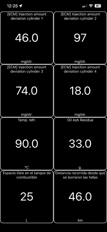

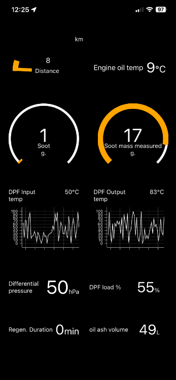

Harigami Publicado 12 de Agosto del 2023 Denunciar Publicado 12 de Agosto del 2023 Supongo que muchos de los que os preocupais por cuidar el filtro de partículas utilizáis para vigilar el dpf alguna app que os avise cuando está regenerando el filtro de partículas. La app más utilizada es el vag dpf que funciona muy bien con el adaptador de obd vgate icar2 o icar pro. Yo mismo utilizado dicho adaptador y he estado usando el vag dpf pero dicha app no tiene versión para iphone por lo que me obligaba a tener otro movil android para vigilar el filtro. Pues bien, hace un tiempo instalé la app CAR SCANNER en mi iphone (creo que es de pago, no mucho, unos 5€ pero no recuerdo bien). Esta app permite visualizar en diferentes pantallas los parámetros que quieras, desde temperatura del aceite, inyectores, combustible… Una pasada. Os pongo un par de pantallazos de como lo llevo yo (está en modo demo, los valores no son reales asi que no os fijéis en los datos, cuando pueda tomo pantallazos con datos reales): Responder
