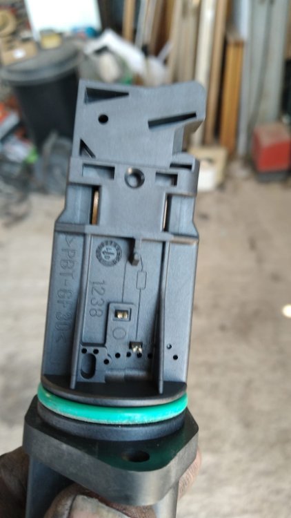

buenas tardes compis, ahi esta el problema, me salta el fallo de motor y el escaner me saca el fallo P0171 correspondiente a mezcla pobre en banco 1 (sonda lambda anterior al catalizador), despues de investigar mucho, cambio filtro de gasolina, inyectores(ya tenia intencion de este cambio), y repasando los tubos de vacio y la PCV veo uno de ellos rajado, asi que los cambio todos incluyendo la PCV, borro el fallo y a los tres dias me vuelve a saltar el mismo fallo de motor, me dicen que puede ser el sensor MAF sucio, la sonda lambda o la EGR sucia( este ultimo menos posible al ser un 1.8T gasolina), el caso es que desmonto el sensor MAF para limpiarlo y detecto que en un lado  marca la posicion de una resistencia que no esta y en las paginas de recambios si sale con la resistencia..... el tema es que con tantos modelos, variaciones dentro de un mismo año y motor ya no se si eso es asi, sin la resistencia o si la ha perdido, si el fallo es debido a eso o no, lo cierto es que el coche funciona de fabula, simplemente que sale el fallo y bueno me voy de viaje con el y no se si me puede dejar tirado.
bueno pongo una foto, a ver si alguien me puede confirmar si va o no va resistencia, si va, si se le puede poner o hay que cambiar el sensor entero, y si se puede poner, que resistencia hay que poner.

En 13/8/2023 a las 20:13, Marcbini dijo:
Buenos dias
he visto caudalimetros con y sin resistencia dentro de la misma marca modelo y referencia y funcionar igual en ambos casos.
el porque unos si y otros no, pues sinceramente no tengo ni la mas remota idea
Tu problema tambien puede ser la sonda, yo en mi 1.8t cambie todo, las dos sondas y el cauda y problema solucionado.

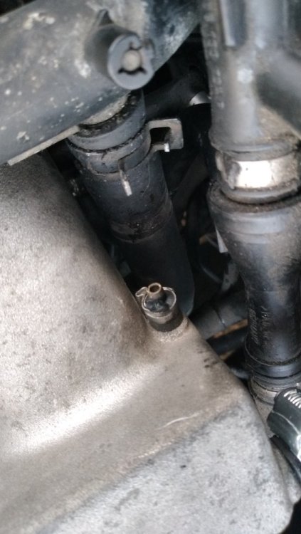

 buenas, pues al final, cambie el caudalimetro y la sonda b1( la anterior al catalizador) y el problema persistia, asta que me percate que en el colector de admision, en las dos orillas, lleva una toma para manguera de 6 mm, una va a la valvula de recirculacion o descarga, y la otra en teoria averigue que iba a la valvula de regulacion de presion de gasolina, soooolo que mi coche no lleva esa valvula, por que se supone que el propio filtro de gasolina regula la presion, asi pues la toma esa no tiene sentido y va condenada. asi que despues de mucho buscar el manguito que me faltaba y averiguar todo esto, le puse un tapon de goma y ¡¡ VOILA !!! solucionado.
a ver gracias a la puñetera toma le encontre tubos podridos, partidos, rigidos de plastico requemados del tiempo y el calor, etc. pero le he cambiado un monton de cosas que tal vez no habria hecho falta. mal no le ira.

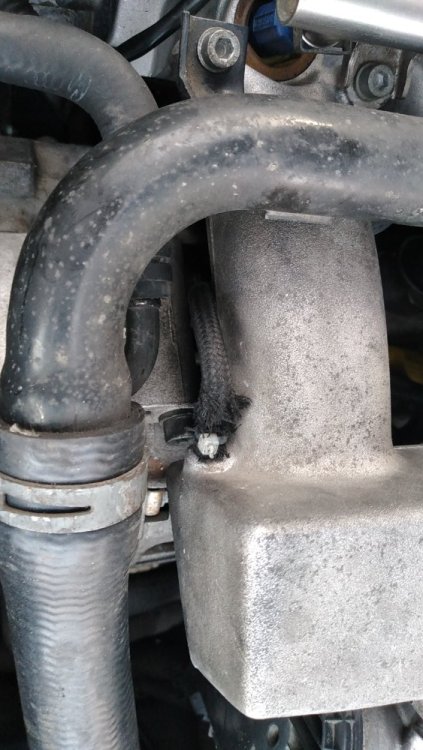

Pues sinceramente, no lo se, por que los manguitos, uno de ellos, estaba rajado, los otros se rompian al tocarlos,  y la toma.... debia estar condenada pero al soportar algo de presión, se debio romper, por que la abrazadera estaba, tal vez la suma de factores detono el fallo.
La primera imagen es el de la derecha, que va al la valvula de descarga y la segunda es el puñetera salida que debia estar condenada.
