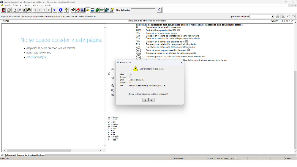

Hola, Hace poco mas de 1 año decidi buscar un software para poder hacerle algunas cosillas a mi audi del 2003, por referencias acabe instalando el elsa 6.0 CD Versión Audi: 2016-02 me costo unos cuantos eurillos.
Bueno el tema es que en su día lo probamos con varios modelos vw para que yo supiera como iba y todo salia en español sobretodo tema reparaciones y esquemas elèctrics.
Ahora quise ver unos esquemas de AUDI pero nada NO FUNCIONA!! prove con VW y perfecto, Skoda igual, vehículos comerciales también perfecto ya con seat la cosa no funciona bien se ve en castellano pero salta un error de script y se ve mal la información y con Audi directamente sale que no se puede abrir la página. Instale lo del SVG por si acaso, pero nada todo igual.
Probando, vi que si pasaba al idioma ingles todos los modelos iban bien incluidos Seat y Audi. Revise todo pero no veo qué puede pasar o si me faltan archivos y la persona que me vendió esto pues ya no la localizo pero tengo un USB con todo y pesa unos 60Gb

a mi me sucedia lo mismo y lo puse en una version de xp con IE 8 si mal no recuerdo.
de todos modos intenta solucionar los errores esos de script desactivandolos en herramientas del explorer.
y a las malas sino logras verlos puedes buscarlos manualmente en la carpeta de instalacion.
