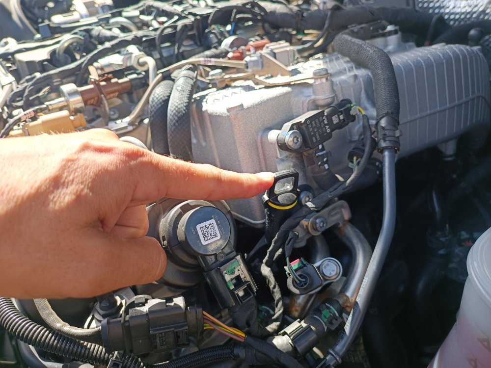

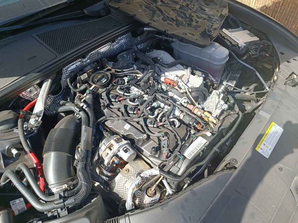

Buenos días, alguien me podría decir donde está la varilla para ver el nivel de aceite de forma manual?? No me fio sólo del indicador de la pantalla multimedia y me gusta comprobar revisando el nivel de la varilla. El problema es que por más que he buscado no la encuentro. Al retirar la tapa que cubre el motor veo un tapón que parece ser la varilla pero no lo es, ya que al quitarlo no hay varilla es sólo un tapón. Un saludo y gracias
Buenas,
a riesgo de equivocarme, tengo entendido que no lleva varilla, pero que si lo deseas la puedes comprar y se pondría en ese tapón que indicas. Por defecto la forma de consultarlo es mediante el MMI.
Saludos

Muchas gracias, gorgoroth. Ya había leído eso, pero pensaba que aunque fuese oculta, tendria varilla, al menos para que desde el taller pudieran comprobar....pero con tu comentario queda claro que no hay. Entiendo que se podrá comprar una varilla compatible y sustituirla por el tapón de serie, verdad?. Gracias de nuevo. un saludo
