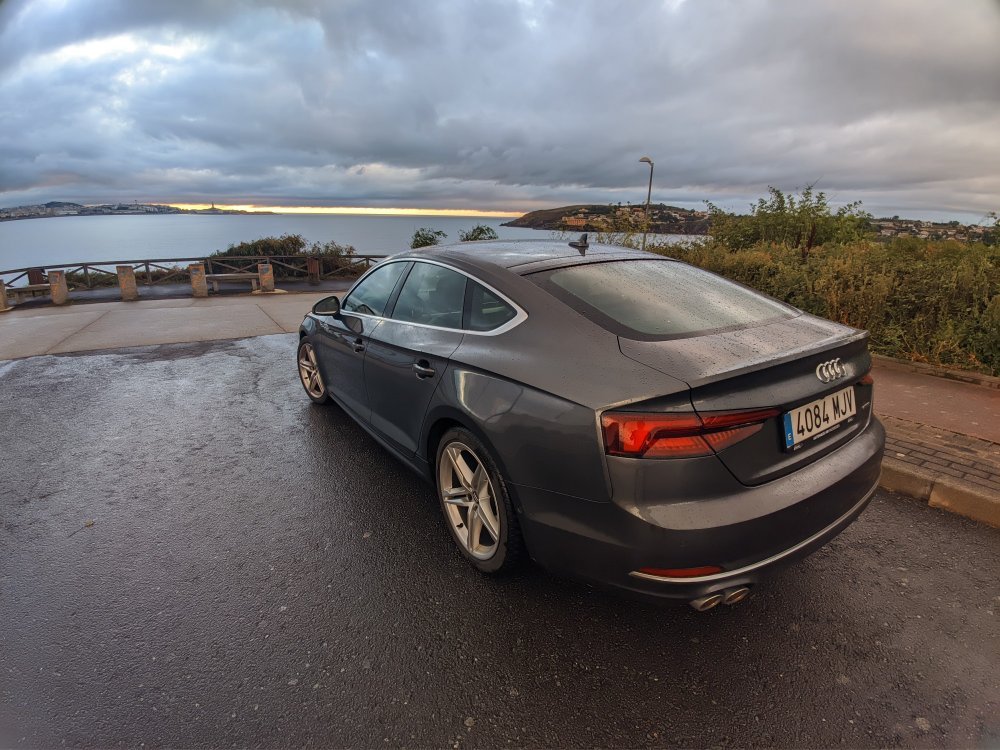

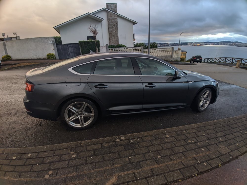

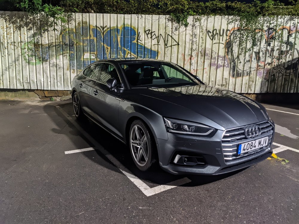

pink_floid00 Publicado 20 de Agosto del 2023 Autor Denunciar Publicado 20 de Agosto del 2023 Espero q sea solo borrar errores... A ver si está semana consigo cita en el taller y os digo en qué queda. Gracias x tu respuesta @valderaduey Ahí van un par de fotos del cacharro! Responder
valderaduey Publicado 21 de Agosto del 2023 Denunciar Publicado 21 de Agosto del 2023 Muy guapo... a disfrutarlo. P.D. seguro que sera eso, cuando hay tantos errores, la bateria suele estar por el medio, perooo la del maletero, la otra supuesta bateria... no se, no se. Saludos. Responder
