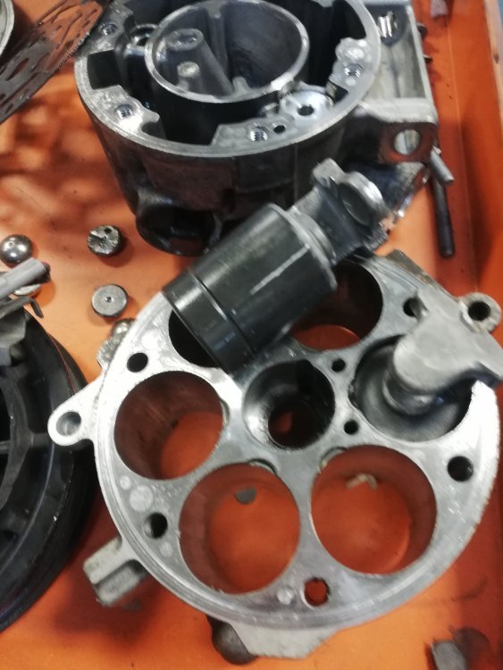

Mario A6 Publicado 30 de Agosto del 2023 Autor Denunciar Publicado 30 de Agosto del 2023 Desmontado, he comprobado la válvula de conmutación y funciona perfectamente, la polea se mueve fácil con la mano pero he abierto el compresor y hay un gripaje del copón, ha salido hasta pedazos de aluminio y muchísima viruta metálica, toca cambiar compresor, ya lo tengo localizado e iré esta tarde a por el, he contactado con un taller para limpieza con Nitrógeno y carga de aceite/gas, espero en breve tener el clima listo. Después subiré fotos del compresor... Responder

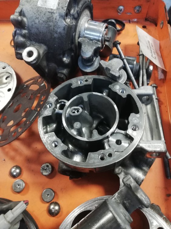

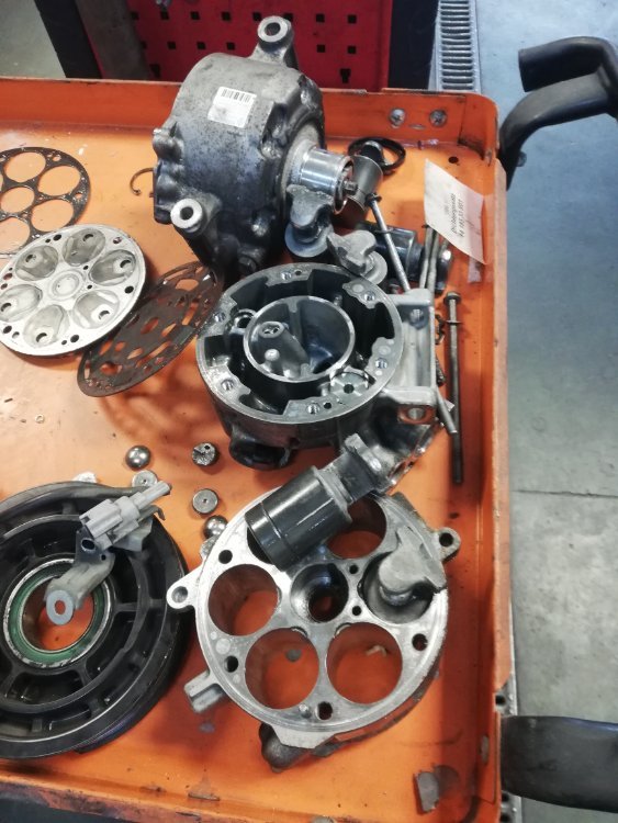

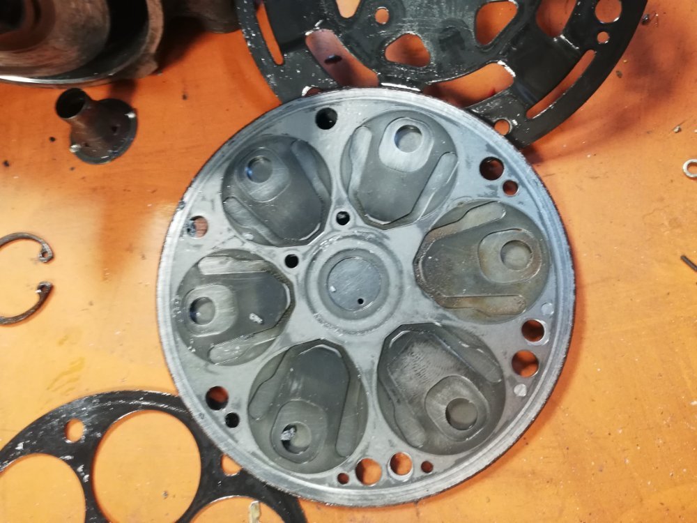

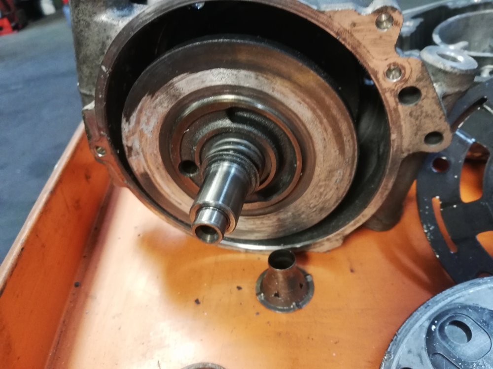

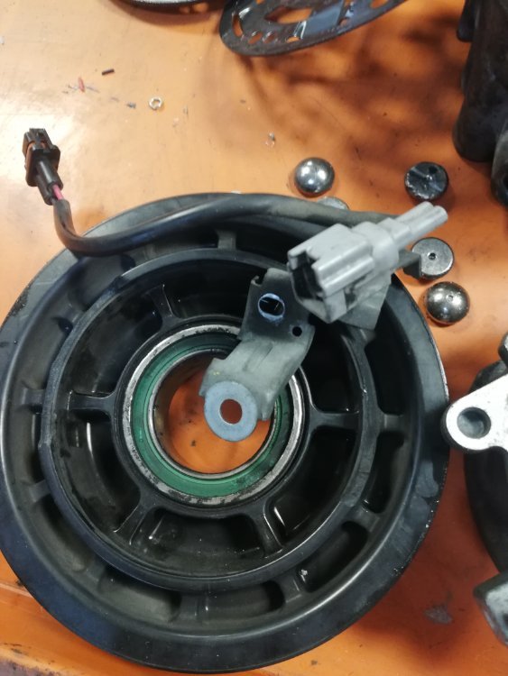

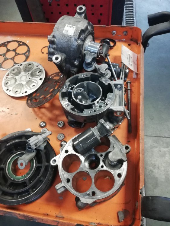

Mario A6 Publicado 30 de Agosto del 2023 Autor Denunciar Publicado 30 de Agosto del 2023 Bueno chicos, ya a modo de curiosidad os dejo fotos de cómo está el compresor aunque ni lo he abierto entero, nada más separar sus partes se ve la viruta y los trozos que han salido, también os enseño el filtro "capilar" para que veáis en el estado que está, termino de subir este post y voy a por el compresor y filtro que me acaban de confirmar el stock. Trozos de aluminio que han salido nada más separar los cuerpos... Toda esta m**** ha salido con el filtro capilar... El filtro en cuestión... Sin duda, notaré una gran diferencia. Saludos. Responder
Carlisu84 Publicado 31 de Agosto del 2023 Denunciar Publicado 31 de Agosto del 2023 buen dia! pufff lo que nos temiamos.. se desintegro el compresor. ya tengo abierto alguno y se deshacen por dentro. hazle una buena limpieza a todo el circuito porque una viruta de esas te la lia y adios compresor de nuevo. y cuando pienses que esta limpio limpialo otra vez. ya nos contaras cuando lo tengas todo rodando que tal. un saludo Responder
Mario A6 Publicado 31 de Agosto del 2023 Autor Denunciar Publicado 31 de Agosto del 2023 El caso es que toda esa viruta estaba en la parte de las bielas, no en la parte de los pistones, no sé si me explico, las tuberías de entrada y salida de gas estaban super limpias, lo que se ha roto es la parte de transmisión, no ha sido un gripaje de pistones compresores, no obstante ya he quedado con una empresa para la limpieza del circuito completo y su carga de aceite y gas. Nada más pueda quiero abrir el compresor por completo para ver mejor lo que ha roto, os subiré imágenes, ya por curiosidad... Responder
Carlisu84 Publicado 1 de Septiembre del 2023 Denunciar Publicado 1 de Septiembre del 2023 te enseño uno roto mira Responder
Mario A6 Publicado 1 de Septiembre del 2023 Autor Denunciar Publicado 1 de Septiembre del 2023 Qué rompió en ese caso?... Responder

Carlisu84 Publicado 4 de Septiembre del 2023 Denunciar Publicado 4 de Septiembre del 2023 En 1/9/2023 a las 14:42, Mario A6 dijo: Qué rompió en ese caso?... como puedes ver el compresor se desintegro por completo. El motivo, a ciencia cierto no lo se, pero quizas alguna de las levas ya tendrian desgaste y se colaron dentro de los pistones bloqueandolo. Responder
