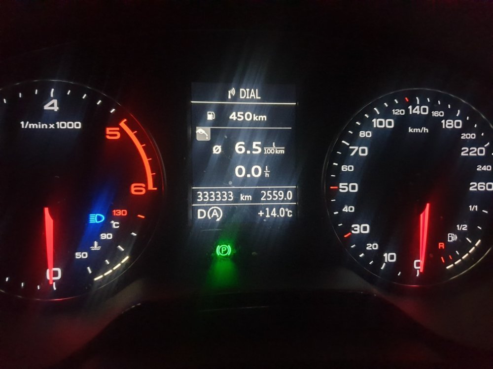

jatdt Publicado 28 de Agosto del 2023 Denunciar Publicado 28 de Agosto del 2023 (editado) En 24/8/2023 a las 15:59, sitor dijo: Buenas, ha llegado la hora de cambiar mi 8P 3p 1.9 y estoy en la busqueda de otro a3 3p con el motor 1.6, os queria preguntar en general que tal salio este modelo, problemas mas comunes, ya sean de los acabados, interior, mecanica en general etc.... decir que mi antiguo 8P ahora tiene 15 años, hasta los 13 años problemas mecanicos practicamente 0, ahora se me rompio el bombin de arranque 500 euros y el motor del limpia trasero unos 150 euros, temas acabado en este modelo habia el tipico del apoyabrazos del conductor, techo que se cae como en todos los vag, apoyabrazos central que se rompe la tapa... en general muy contento con el, pero me gustaria pillar uno algo mas nuevo. gracias! Que quieres saber? Yo tengo un 1.6 tdi stronic de 2015 con unos cuantos kms. De este viernes. Editado 28 de Agosto del 2023 por jatdt Responder

Glimmer Publicado 5 de Septiembre del 2023 Denunciar Publicado 5 de Septiembre del 2023 En 28/8/2023 a las 14:44, jatdt dijo: Que quieres saber? Yo tengo un 1.6 tdi stronic de 2015 con unos cuantos kms. De este viernes. Buena cifra y bien amortizado... EGR de serie? Alguna limpieza? Tampoco problemas con el G13? Le cambiaste la correa y aprovechaste para la boma y meter G12 EVo o no? Responder
jatdt Publicado 5 de Septiembre del 2023 Denunciar Publicado 5 de Septiembre del 2023 (editado) Egr de serie, pero necesita limpieza ya. Correa cambiada (190.000)y g12 evo y fuera la bolsita de silicatos (150.000), ya cambie el agua dos veces. hace 9 horas, Glimmer dijo: Buena cifra y bien amortizado... EGR de serie? Alguna limpieza? Tampoco problemas con el G13? Le cambiaste la correa y aprovechaste para la boma y meter G12 EVo o no? Llevo 2 bombas auxiliares de agua cambiadas y lo más gordo la mecatronica con 290.000. Editado 5 de Septiembre del 2023 por jatdt Responder
