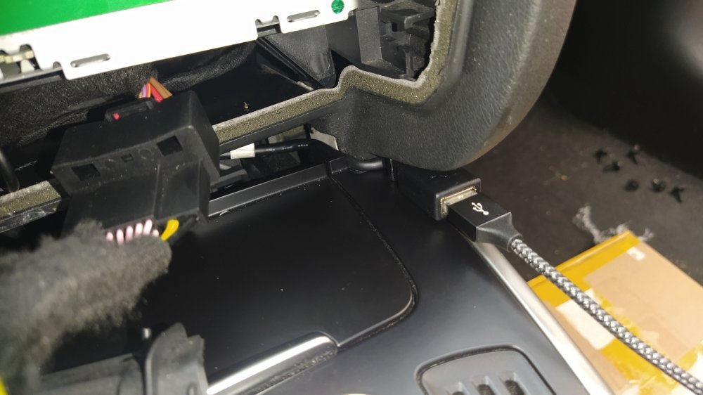

Hola David, hay otra opción que en su momento te comentó @JoshPossa y solo te va a representar 30 € más pero con unas mejorías notables,ya te lo comentó pero parece que ha pasado desapercibido.
Yo he acabado con la "cajita negra" por que me ha salido bien de precio al comprarla de 2ª mano pero si tuviera que comprar una nueva posiblemente no lo haría, pasate por el hilo del compañero que se llama pantalla Linux 8.8 con carplay (lo cambié hace poco) y ahí explica de qué se trata que así rápido es la cajita negra integrada en una pantalla de 8.8" con mayor resolución que la de origen y tactil y más fácil de montar por que solo es cambiar pantalla y hacer las conexiones.
No obstante te comento con respecto a tus dudas, todos los link que has puesto salvo uno, es el mismo aparato, te diré más el mio que en principio es de Carsara creo que el antiguo dueño le actualizó el firmware con el último que ponen en el andream que alguien colgó por el foro.
El tema de wifi o conexión por cable....
Si, te doy la razón lo que vaya por wifi para trajectos cortos va bien, contar con que no tienes que sacarte el móvil del bolsillo y se conecta al coche automáticamente es buena opción pero si que mucho rato conectado hace que la batería sufra y aparte el móvil se calienta.
El cacharro ya está preparado con conexión por USB C que hace las funciones de conexión y carga aparte que supongo que la transferencia de datos siempre será mas estable por cable, cuando hice el montaje y mirando videos vi que los pusieron aquí
Está metido a presión pero apenas se mueve y queda cerca del móvil.
