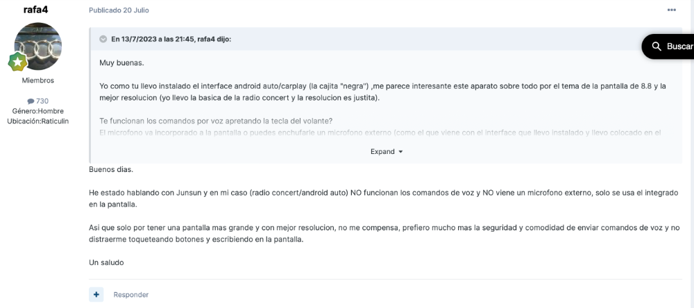

pero una cosa, esto que dijiste en el hilo de la pantalla:
Sigue así? es decir no funciona el comando de voz del volante entiendo (el botoncito que llama a Siri en la interface de siempre) pero si funcionan los de la propia pantalla no? Cómo se hace por la pantalla? "oye Siri" y lo llama o primero tienes que apretar algún botón en pantalla?

Hola, si lees bien , NO monte la de junsun, monte la que tienes en el link de este mismo hilo, y SI que funcionan los comandos de voz con el boton del volante , pero yo uso android auto, NO se si funcionara con iphone-siri...., quizas  joshpossa que SI monto la de junsun e utiliza iphone-siri te lo podra confirmar.

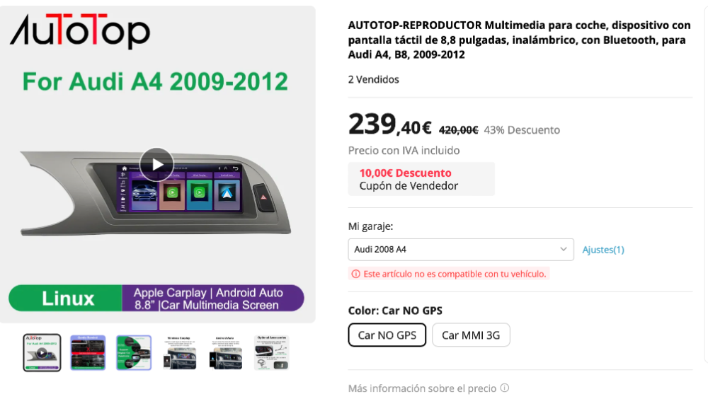

peor me he ido a ese vendedor y he escogido la Linux para A4 y aún así me indica que no es compatible con mi coche, será por lo de que es del 2008?
Yo creo que ponen del 2009 para no confundir por que en el 2008 estuvieron el B7 y B8 conviviendo juntos, la interfaz que tengo yo que se la compré a Rafa salía que era para B8 a partir del 2010 y funciona perfectamente en el mio que es del 2008, la diferencia es que en el restyling a partir del 2012 cambió la moldura que cubre la pantalla y por eso hay que especificar el año por que esa pieza va incluida y sepan cuál enviar, pero la pantalla en si tiene que ser la misma.

Seguramente sea eso que dices, he cogido el link de Rafa que es el bueno.
hace 3 horas, Athabasco dijo:
S2
Me da miedo preguntarle al chino porque me dirá que no es compatible pero en realidad sí lo debería ser 🙂
