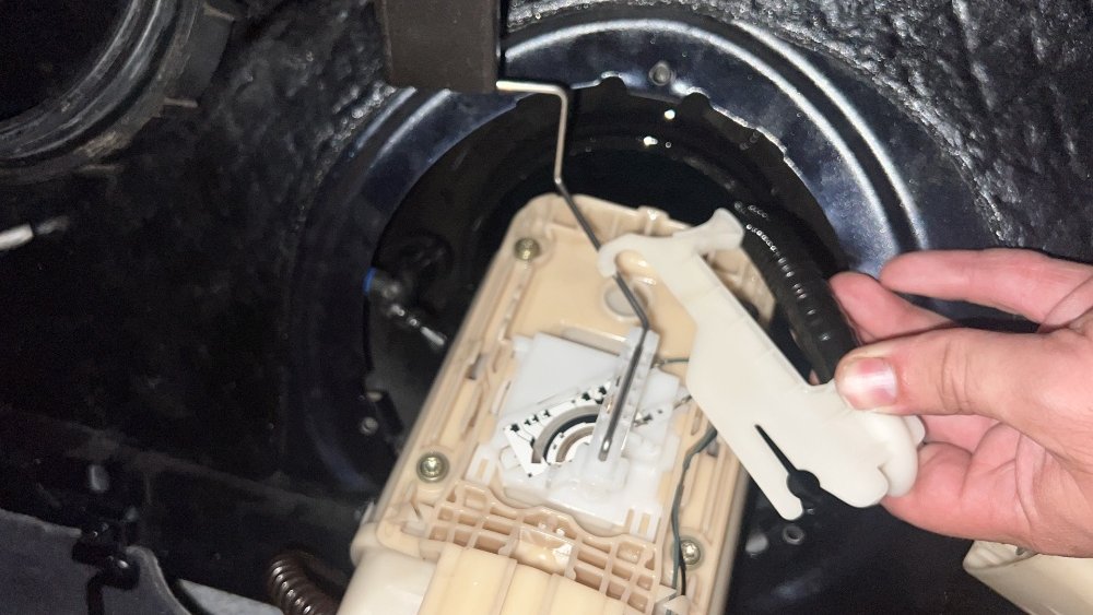

daviid_la Publicado 29 de Agosto del 2023 Denunciar Publicado 29 de Agosto del 2023 Hola chic@s, creo este hilo porque no he visto ninguno por ahí por más que busco, estoy intentando montar la bomba de combustible de nuevo ya que la saque para cambiar el aforador pero para poder sacar la bomba del deposito tuve que sacar como un plastico con un tubo negro que va al segundo deposito y ahora no se como carajo va y no veo la forma de ponerlo, a ver si alguien sabe como va o puede sacarlo de algún manual de taller que tenga, he mirado también en el manual de taller que hay colgado en el foro pero no esta el montaje y desmontaje de la bomba, como dato es un A3 8L 1.8T Quattro ARX. Os dejo foto de como es lo que hay que colocar. Muchas gracias de antemano Responder

daviid_la Publicado 31 de Agosto del 2023 Autor Denunciar Publicado 31 de Agosto del 2023 En 31/8/2023 a las 11:19, Carlisu84 dijo: por la parte del aforador no va al menos por lo que he visto por google. el coche te funciona igual sin eso? Expand va por la parte del aforador pero no se en que posición ni como, lo quite para poder sacar la bomba pero como no hay espacio no vi como iba fijado Responder

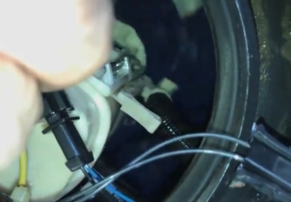

daviid_la Publicado 31 de Agosto del 2023 Autor Denunciar Publicado 31 de Agosto del 2023 Por si alguno necesita saber como va encajada esta pieza es muy sencillo, va entre la bomba y el plástico del aforador, es complicado ponerlo pero se puede Responder
Carlisu84 Publicado 1 de Septiembre del 2023 Denunciar Publicado 1 de Septiembre del 2023 En 31/8/2023 a las 20:37, daviid_la dijo: Por si alguno necesita saber como va encajada esta pieza es muy sencillo, va entre la bomba y el plástico del aforador, es complicado ponerlo pero se puede Expand Olee genial que la tengas puesta. Por casualidad le hiciste foto? Responder
daviid_la Publicado 1 de Septiembre del 2023 Autor Denunciar Publicado 1 de Septiembre del 2023 En 1/9/2023 a las 6:41, Carlisu84 dijo: Olee genial que la tengas puesta. Por casualidad le hiciste foto? Expand pues no, ya que no hay espacio casi ni para ver, lo hice sin mirar, lo que si que tengo es una captura de pantalla de un video que se ve un poco como va, la dejo por aquí por si hay alguien que lo necesite. 1 Responder
