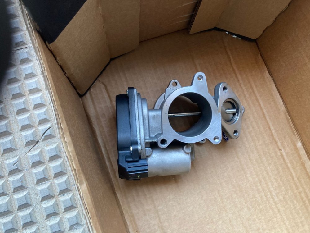

Víctorman Publicado 25 de Abril del 2024 Denunciar Publicado 25 de Abril del 2024 En 6/10/2023 a las 8:10, Carlisu84 dijo: Buen dia! hazle un ajuste basico haber si se soluciona. Hola Carlius84, tengo el cuerpo de mariposa roto, tiene dientes desgastados. He comprado una nueva VDO igual que la que viene de fábrica. Tendré que actualizar el software? A qué te refieres con un ajuste básico? Gracias. Un saludo Responder
Carlisu84 Publicado 25 de Abril del 2024 Denunciar Publicado 25 de Abril del 2024 hace 18 minutos, Víctorman dijo: Hola Carlius84, tengo el cuerpo de mariposa roto, tiene dientes desgastados. He comprado una nueva VDO igual que la que viene de fábrica. Tendré que actualizar el software? A qué te refieres con un ajuste básico? Gracias. Un saludo puedes realizar el ajuste basico con vagcom pero he podido comprobar que no es necesario hacerlo. cualquier duda preguntame un saludo 1 Responder
Víctorman Publicado 25 de Abril del 2024 Denunciar Publicado 25 de Abril del 2024 (editado) hace 7 horas, Carlisu84 dijo: puedes realizar el ajuste basico con vagcom pero he podido comprobar que no es necesario hacerlo. cualquier duda preguntame un saludo Muchas gracias Carlisu84, el sábado la cambiaré y aprovecharé para limpiar la carbonilla de la EGR y del colector de admisión. Un saludo Editado 25 de Abril del 2024 por Víctorman 1 Responder
Víctorman Publicado 28 de Abril del 2024 Denunciar Publicado 28 de Abril del 2024 En 25/4/2024 a las 14:38, Carlisu84 dijo: puedes realizar el ajuste basico con vagcom pero he podido comprobar que no es necesario hacerlo. cualquier duda preguntame un saludo Tenías razón Carlisu84, he cambiado la rota por la nueva y no ha sido necesario hacer ajuste básico. Una por otra y funcionando. Gracias. Un saludo 1 Responder

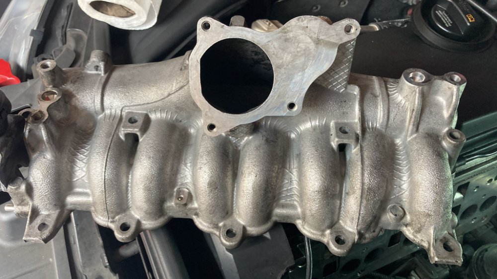

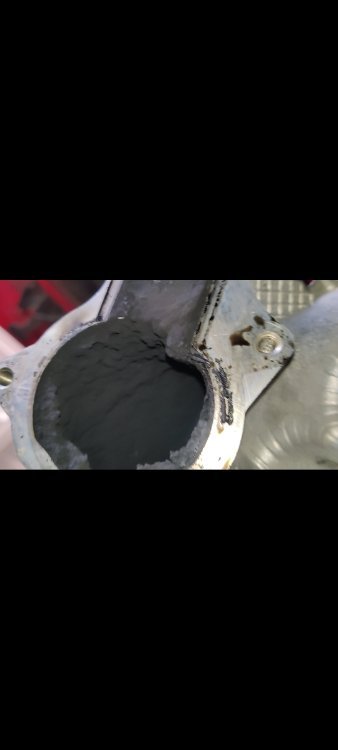

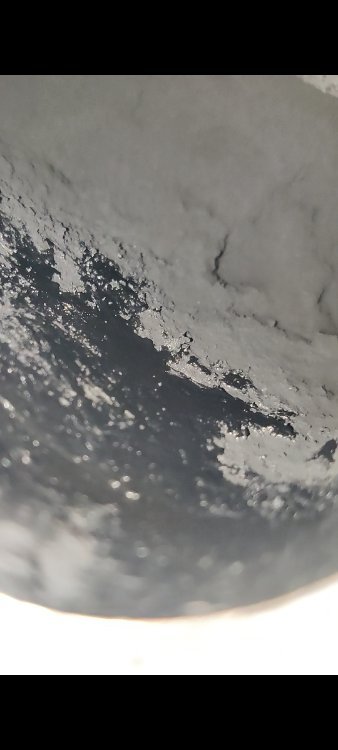

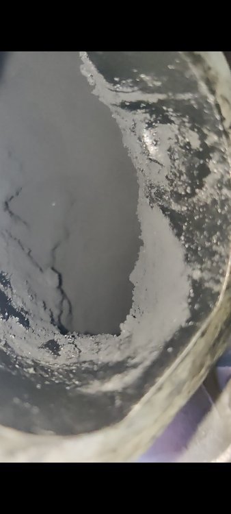

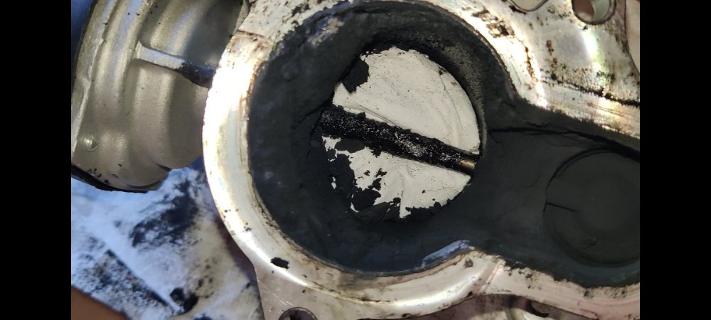

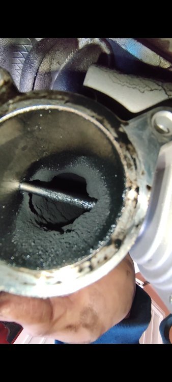

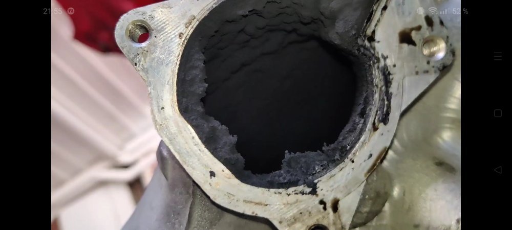

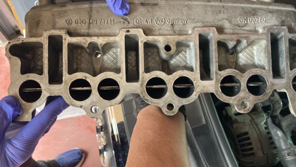

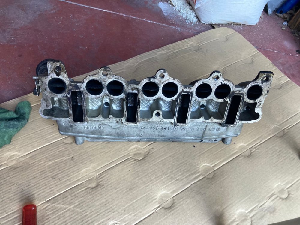

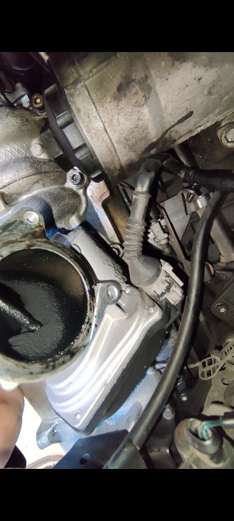

Víctorman Publicado 28 de Abril del 2024 Denunciar Publicado 28 de Abril del 2024 Gracias Carlisu84 He aprovechado el cambio del cuerpo de la mariposa y he limpiado EGR y colector de la admisión. Os dejo unas fotos del antes y después 1 Responder
Carlisu84 Publicado 29 de Abril del 2024 Denunciar Publicado 29 de Abril del 2024 buen dia! te quedo como nueva! seguro que ahora notas que el coche va mejor e incluso que consuma menos Un Saludo Responder
Berradre Publicado 29 de Abril del 2024 Denunciar Publicado 29 de Abril del 2024 Guau que pasada de curro!!!! Enhorabuena por el trabajo!!!! Responder
Víctorman Publicado 29 de Abril del 2024 Denunciar Publicado 29 de Abril del 2024 Gracias chicos! La verdad es que tiene un poco de curro pero con paciencia y un producto para ablandar la carbonilla se deja bastante bien. El coche lo ha agradecido mucho. Menos vibraciones, menos consumo y menos humo negro por el escape. 1 Responder
