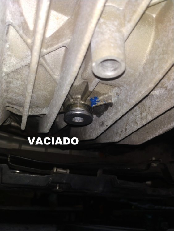

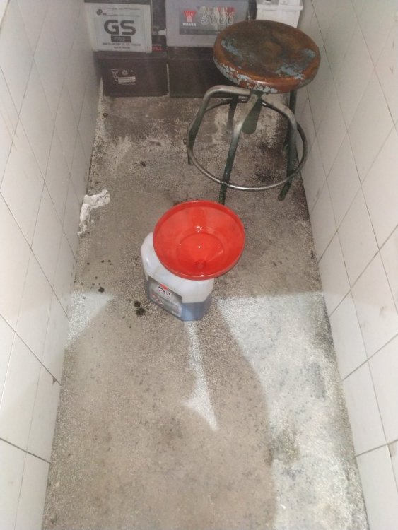

-Desenrroscamo la tuerca que está en la parte inferior de la caja de cambios colocando debajo un recipiente para recoger el aceite usado.2.jpg.1f2dd0314545cbe7d02908c2efec7c3c.jpg

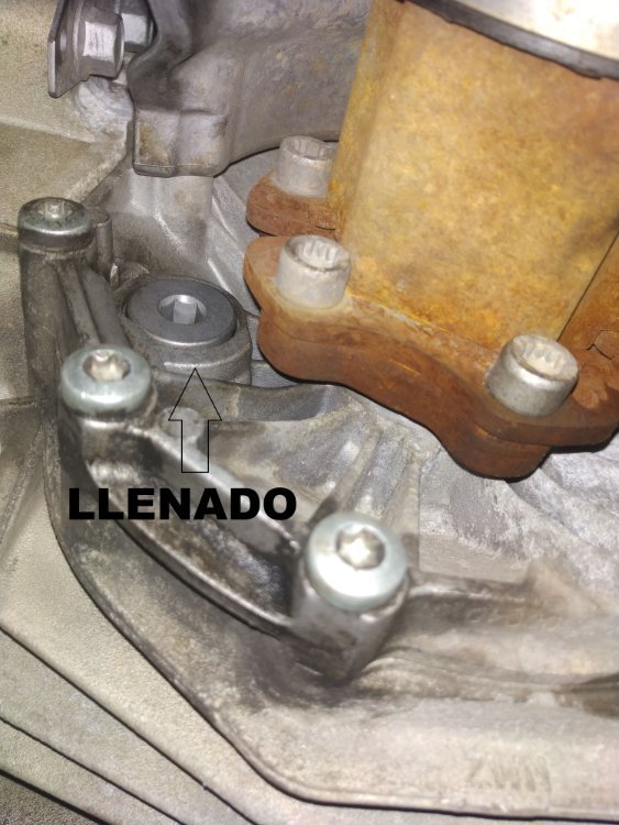

-Una vez salga algo de aceite aflojamos la tuerca señalada y la quitamos, saldra mejor el aceite viejo, la tueca se encuentra en e lado izquierdo de la caja al lado del palier.
-Recipìente donde recogí el aceite usado.

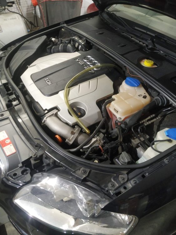

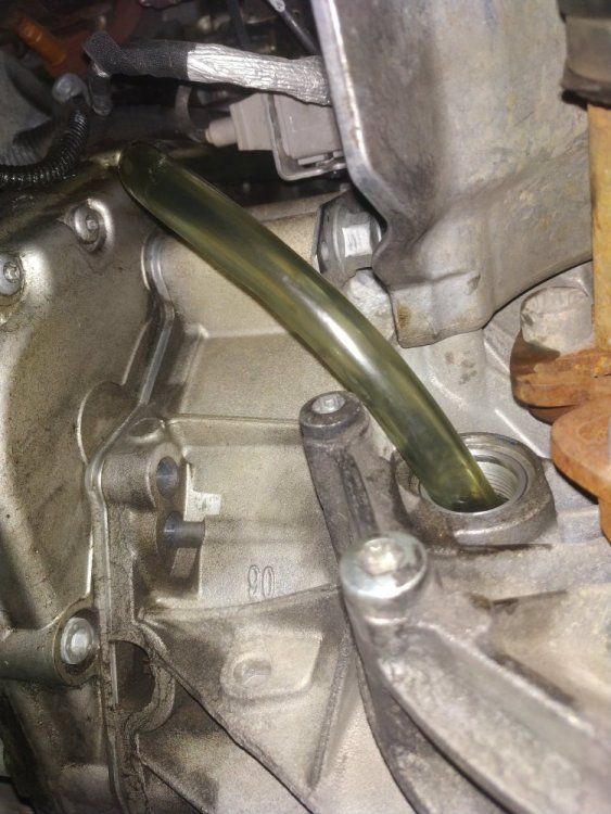

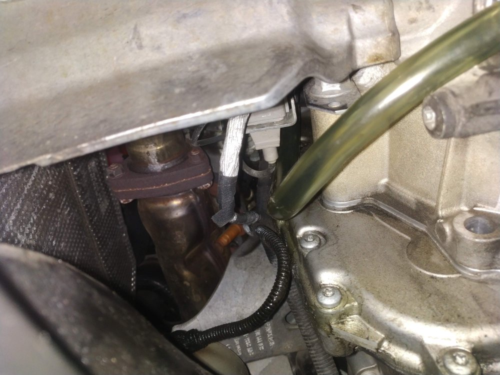

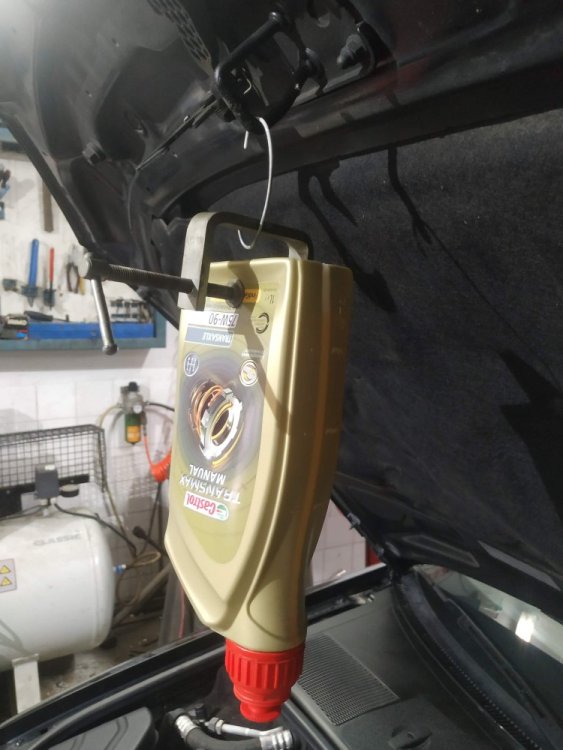

En mi caso utilice una manguera que pasé hasta la caja de cambios y se me hizo muy facil el llenado de la valvulina nueva.4.jpg.9322f0213ba9802582a8ada2d5cd5896.jpg5.jpg.7f3d27cdb2923a5329b82fae395cc5e3.jpg
-Aquí se obserba que introduzco dicha manguera por el orificio de llenado.

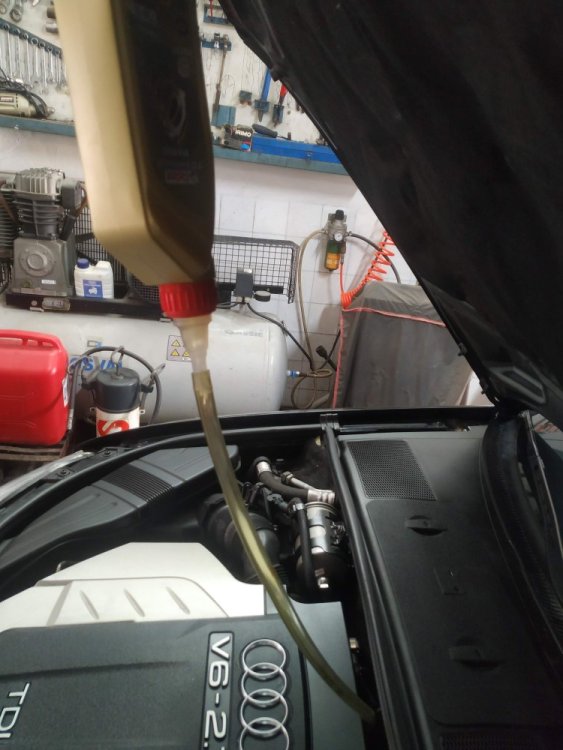

Sujeción de la botella.......
Y asi cae por su propio peso. Una vez vaciada 3 botellas completas en la ultima una vez vacia 200ml y empieza a salir valvullina por la caja saco la manguera de la caja y tapono la manguera para despues vaciar el resto del  tubo.

Aunque no lo creais el manual de audi tambien realiza esa operacion de llenado colgando la botella del capo, eso si la recortan por arriba a modo de embudo.
