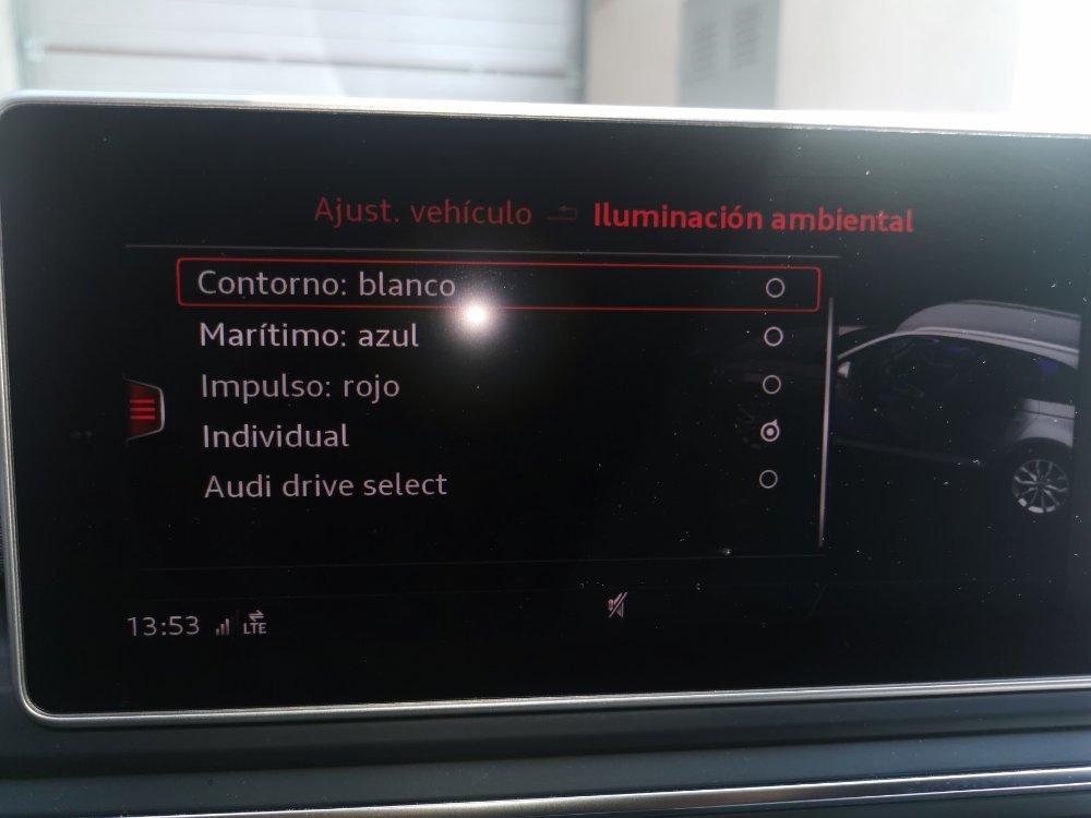

Darkt Publicado 11 de Septiembre del 2023 Denunciar Publicado 11 de Septiembre del 2023 Así es como me aparece a mí. Debería de aparecer el signo + a la derecha de la pantalla y al seleccionarlo aparecen las opciones por zonas Responder
lauci Publicado 11 de Septiembre del 2023 Autor Denunciar Publicado 11 de Septiembre del 2023 hace 4 horas, Darkt dijo: Así es como me aparece a mí. Debería de aparecer el signo + a la derecha de la pantalla y al seleccionarlo aparecen las opciones por zonas oleeee, mira que habré entrado en ese menú veces y no había visto ese botón a la derecha de la pantalla xD Ahora veo y puedo configurar lo mismo que tu Ya solo me falta adivinar si se puede aunque sea por Vagcom activar siempre de noche la tira led roja que comento más arriba Responder
