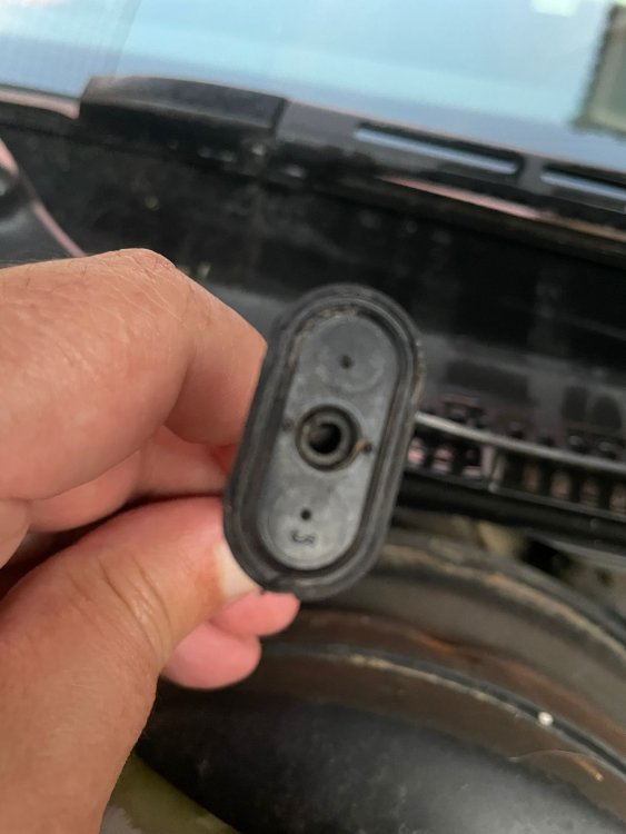

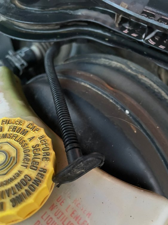

jtatoa Publicado 11 de Septiembre del 2023 Denunciar Publicado 11 de Septiembre del 2023 Hola: He estado mirando un problema con la calefacción del coche, a4 b7, y he visto que este tubo está desconectado. Parece un tubo del agua del limpiaparabrisas pero por lo menos los delanteros sacan un chorro normal. El trasero hace años que no va pero al accionarlo, el agua no sale por este tubo. No veo donde conectarlo. Puede ser del limpia trasero? Si es así, ¿alguien sabe donde va conectado? Responder
seresmi Publicado 11 de Septiembre del 2023 Denunciar Publicado 11 de Septiembre del 2023 Parece el tubo de ventilación de la batería ... Saludos. Responder
jtatoa Publicado 13 de Septiembre del 2023 Autor Denunciar Publicado 13 de Septiembre del 2023 Pues sí. Gracias por la info. estaba loco buscando el problema con el agua del limpiaparabrisas. ¿Todas las baterías han de llevar eso puesto o da un poco igual? Responder
seresmi Publicado 13 de Septiembre del 2023 Denunciar Publicado 13 de Septiembre del 2023 La mayoría de las baterías no llevan ventilación ... Saludos. Responder
Carlisu84 Publicado 26 de Septiembre del 2023 Denunciar Publicado 26 de Septiembre del 2023 En 13/9/2023 a las 17:17, jtatoa dijo: ¿Todas las baterías han de llevar eso puesto o da un poco igual? Si tienen el agujero debes de ponerle el tubo sino con el tiempo acabaras oxidadon el compartimento de la bateria Responder
