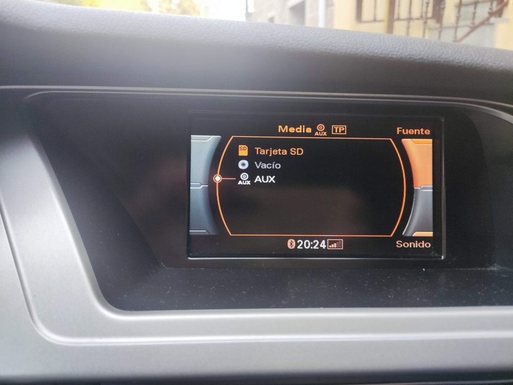

Majarzas Publicado 12 de Septiembre del 2023 Denunciar Publicado 12 de Septiembre del 2023 Buenas! A ver si algún experto como por ejemplo @Farn68 me puede aclarar una duda... Tengo un equipo con radio Concert de serie pero sin AUX ni AMI, pero le he activado con el VAG-COM la entrada AUX siguiendo el manual de activaciones. He leído varios temas en el foro relativos a estas pantallas android pero no me queda muy claro si funcionará. (Tengo experiencia montandolas, ya que le he puesto una COIKA también a mi Mercedes clase B, aunque en este caso se activaba el AUX directamente desde la pantalla) Mi duda es la siguiente: ¿Podría instalar esta pantalla y se oiría el sonido vía AUX con AUX activado vía VAG_COM https://es.aliexpress.com/item/4001093762069.html?srcSns=sns_Copy&spreadType=socialShare&bizType=ProductDetail&social_params=60379437673&aff_fcid=43c8af4a6d644f2887eb82ec4b99be5d-1694508740396-07150-_EzrDpSB&tt=MG&aff_fsk=_EzrDpSB&aff_platform=default&sk=_EzrDpSB&aff_trace_key=43c8af4a6d644f2887eb82ec4b99be5d-1694508740396-07150-_EzrDpSB&shareId=60379437673&businessType=ProductDetail&platform=AE&terminal_id=5bb36579aa1c4e4783f29311084cf0ad&afSmartRedirect=y ? Necesitaría hacer algún apaño para instalar una entrada AUX y/o cablear para instalarla? O simplemente es suficiente para que se escuche bien tener el AUX activado vía VAG-COM? Saludos y gracias de antemano por vuestra ayuda! Responder
Farn68 Publicado 12 de Septiembre del 2023 Denunciar Publicado 12 de Septiembre del 2023 Hola @Majarzas Si ya has activado la entrada auxiliar no deberías tener ningún problema para tener sonido desde la pantalla. En principio no tienes que cablear ni modificar nada. En los comentarios de los compradores de esa pantalla de tu enlace, ya hablan al respecto de la activación del Aux. Montala, dale caña y nos cuentas . Un saludo Responder
Majarzas Publicado 12 de Septiembre del 2023 Autor Denunciar Publicado 12 de Septiembre del 2023 hace 3 horas, Farn68 dijo: Hola @Majarzas Si ya has activado la entrada auxiliar no deberías tener ningún problema para tener sonido desde la pantalla. En principio no tienes que cablear ni modificar nada. En los comentarios de los compradores de esa pantalla de tu enlace, ya hablan al respecto de la activación del Aux. Montala, dale caña y nos cuentas . Un saludo Perfecto! La voy a pedir entonces y ya te cuento que tal me ha ido Espero que me sea suficiente con haber activado AUX vía VAG-COM y no me dé problemas. Un saludo y un millón de gracias por tu ayuda! Responder
