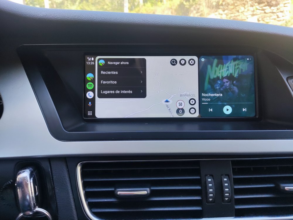

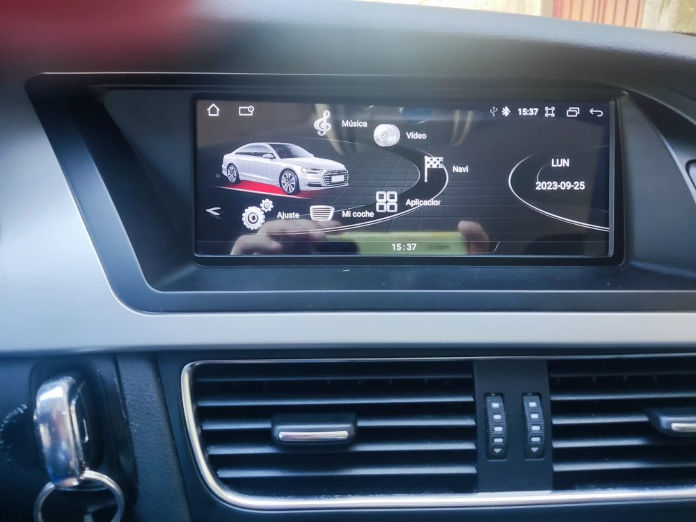

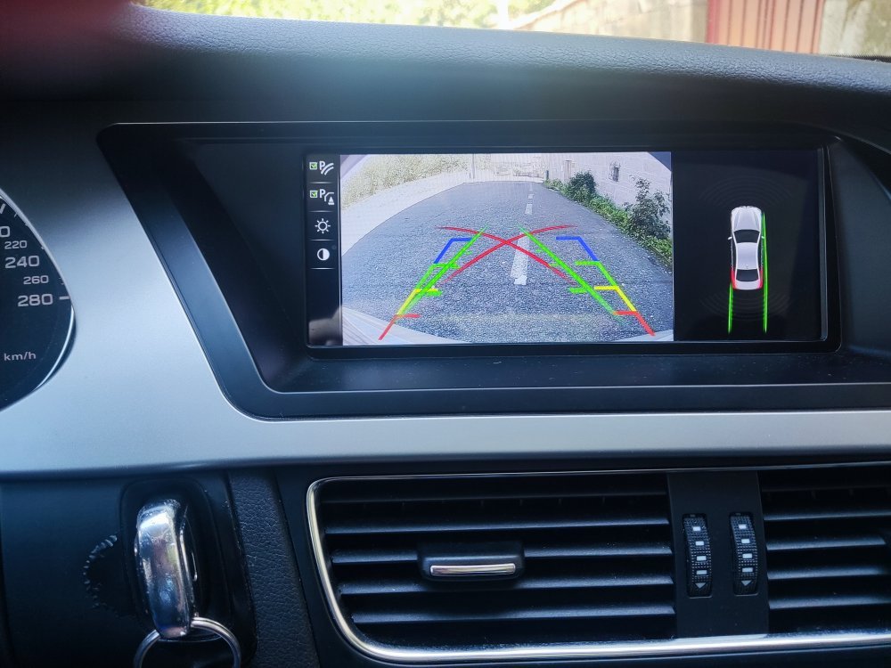

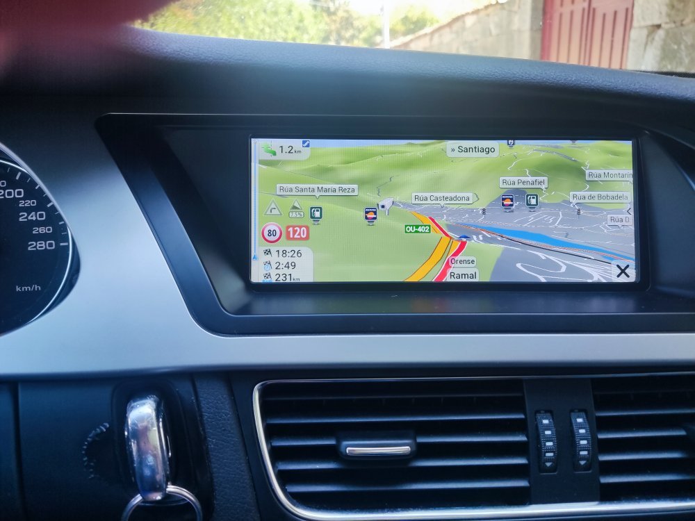

Majarzas Publicado 30 de Septiembre del 2023 Autor Denunciar Publicado 30 de Septiembre del 2023 (editado) Bueno, os cuento!! Al final instale todo con la ayuda de un colega que es mecánico y aqui teneis el resultado!! En fin... es una pasada y estoy encantado con ella Gracias a todos y en especial a @Farn68!! Editado 30 de Septiembre del 2023 por Majarzas Responder
Farn68 Publicado 30 de Septiembre del 2023 Denunciar Publicado 30 de Septiembre del 2023 Olé!!!! Que bien pinta esa pantalla!!! Parece que todo funciona de lujo!! Ahora a disfrutarla como se merece, @Majarzas Responder
