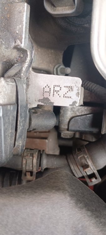

Mk1AJQ Publicado 12 de Septiembre del 2023 Denunciar Publicado 12 de Septiembre del 2023 (editado) Hola a todos,me llamó Jesus. Es el coche que siempre he querido tener un TT MK1...pero creo que me han timado. En la documentación pone que tengo Audi TT motor 1800 t 180 CV variante motor ajq..pero al quitar la tapa cubre motor veo troqueladas las letras ARZ Como puede ser? Editado 12 de Septiembre del 2023 por Mk1AJQ Responder

Carlisu84 Publicado 12 de Septiembre del 2023 Denunciar Publicado 12 de Septiembre del 2023 Buenos dias y Bienvenido a ASi !!! pues todo apunta a lo que piensas, si en la documenteacion te aparece que tienes un motor AJQ de 180cv.. ese ARZ de la foto es un motor de 150cv y el vendedor no te lo ha dicho la cosa no pinta nada bien. intenta hablar con quien te vendio el coche y que te explique algo sobre el sino quizas tengas que interponer una denuncia. Responder

Lazpi Publicado 12 de Septiembre del 2023 Denunciar Publicado 12 de Septiembre del 2023 Buenas, Esta claro, que si el papeles pone AJQ, ese coche no lleva la culata original (al menos). Te comento, han podido cambiar todo el bloque, o solo la culata. Luego, hay codigos de motor dentro de los 1.8T que son iguales entre si, pese a tener distintos codigos y potencias. Por ejemplo un AUM (150cv) es IGUAL a un AUQ (180Cv). Cuando digo.igual, es igual, mismo turbo, mismos inyectores, alzada variable de valvulas, solo cambia la electronica. Dicho esto, segun he estado mirado el ARZ parece una variante capada ya que en origen lleva un K03S. Yo no me preocuparia mas haya de comprobar que si el AJQ en origen traia una referencia de turbo determinada, el coche siga con ella, y si tenia alzada variable de valvulas, siga con ella. Seria interesante saber tambien los cc de los inyectores. Las 2 primeras, es facil, comprueba la chapa de identificacion del turbo, y revisa que en la zona izquierda de la culata (derecha vista de frente) este el solenoide de actuacion del VVT (y este conectado). Por otro lado, con que lances el coche en banco de potencia (50€) veras si tiene 150 o 180 cv Ojo! Que los 20VT son muy pijeros y tiene que estar todo en buen estado para rendir (N75, bujias, cauda, bobinas, tubos de vacio...) Vamos, que no tiene que ser necesariamente un 'liadon', simplemente en algun momento tuvo averia.mecanica grave y tiraron de compatible Un saludo 1 Responder
Lazpi Publicado 12 de Septiembre del 2023 Denunciar Publicado 12 de Septiembre del 2023 Nota: Es probable que montando un motor AJQ, lo unico que estes haciendo es tirar el dinero, porque el motor sea igual al que lleva. Yo revisaria antes otras cosas que decidir hacer esa jugada, la cual es posible que sea innecesaria mas alla se tener.un troquelado que pone AJQ en la culata. Responder
Mk1AJQ Publicado 13 de Septiembre del 2023 Autor Denunciar Publicado 13 de Septiembre del 2023 hace 9 horas, Lazpi dijo: Nota: Es probable que montando un motor AJQ, lo unico que estes haciendo es tirar el dinero, porque el motor sea igual al que lleva. Yo revisaria antes otras cosas que decidir hacer esa jugada, la cual es posible que sea innecesaria mas alla se tener.un troquelado que pone AJQ en la culata. Es decir q podría llevar la culata o el motor ARZ y rendir más de los 150cv? Voy seguir tu consejo..gracias Responder
Lazpi Publicado 13 de Septiembre del 2023 Denunciar Publicado 13 de Septiembre del 2023 hace 32 minutos, Mk1AJQ dijo: Es decir q podría llevar la culata o el motor ARZ y rendir más de los 150cv? Voy seguir tu consejo..gracias Totalmente Estos motores 1.8T entre versiones se diferenciaban basicamente (digo basicamente) en; * Alzada variable de valvulas * Tamaño de inyectores * Turbo * Sondas lambda Luego hay versiones con mariposa por cable, culatas big port...pero son 'residuales' entre todos los codigos motor que hay, no es el caso Luego el grupo VAG 'creaba' codigos de motor en funcion de la aplicacion, asi un AUM con caja de 5V y 150cv, era igual que un AUQ con 180cv y caja de 6V que a su vez eran igual que un ARY con 180cv y traccion 4x4. Es decir, podias montar un motor AUM en un coche con AUQ de serie, que conservando la electronica del AUQ ibas a tener 180cv igual igual. O al reves, montar un ARY en un coche con un AUM de origen que rendiria 150cv e iria bien. No se la casuistica concreta del ARZ, pero no te rayes con que tenga 150cv porque es muy muy posible que no sea asi. Yo haria un log de ese coche, para saber el estado de todo y si esta todo OK haria una lanzada en banco para ver su rendimiento. Anteriormente revisaria los 2 puntos comentados antes (referencia del turbo y solenoide) Te recomiendo buscar al distribuidor de VagSpeed de tu zona, o si eres de Madrid ir a sus instalaciones. Oscar (el dueño de Vagspeed) empezo en el tema de potenciacion en los tiempos de los 1.8T y 1.9TDI y es un tio con mucha literatura al respecto. Si el distribuidor tiene alguna duda, le consultara seguro Un saludo 1 Responder

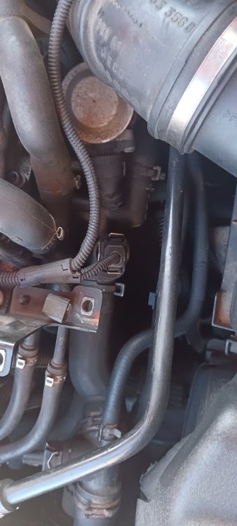

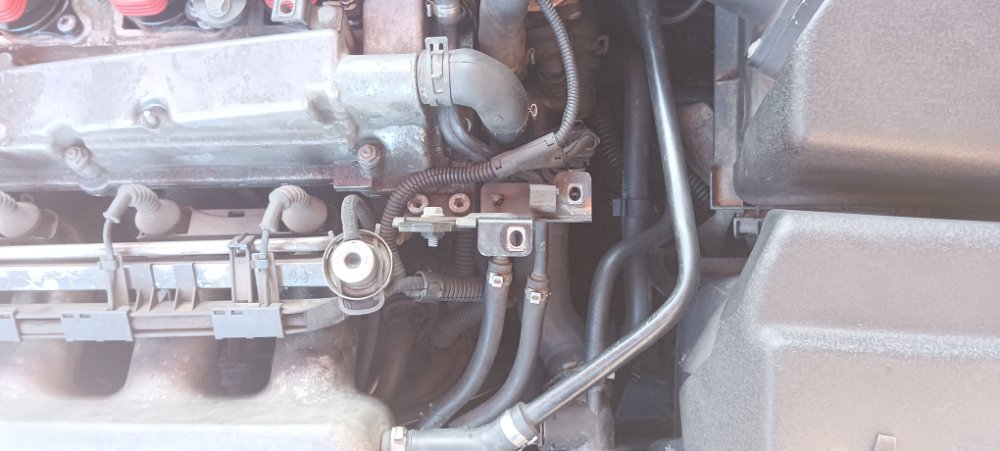

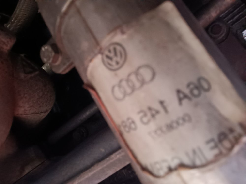

Mk1AJQ Publicado 14 de Septiembre del 2023 Autor Denunciar Publicado 14 de Septiembre del 2023 En 13/9/2023 a las 8:36, Lazpi dijo: Totalmente Estos motores 1.8T entre versiones se diferenciaban basicamente (digo basicamente) en; * Alzada variable de valvulas * Tamaño de inyectores * Turbo * Sondas lambda Luego hay versiones con mariposa por cable, culatas big port...pero son 'residuales' entre todos los codigos motor que hay, no es el caso Luego el grupo VAG 'creaba' codigos de motor en funcion de la aplicacion, asi un AUM con caja de 5V y 150cv, era igual que un AUQ con 180cv y caja de 6V que a su vez eran igual que un ARY con 180cv y traccion 4x4. Es decir, podias montar un motor AUM en un coche con AUQ de serie, que conservando la electronica del AUQ ibas a tener 180cv igual igual. O al reves, montar un ARY en un coche con un AUM de origen que rendiria 150cv e iria bien. No se la casuistica concreta del ARZ, pero no te rayes con que tenga 150cv porque es muy muy posible que no sea asi. Yo haria un log de ese coche, para saber el estado de todo y si esta todo OK haria una lanzada en banco para ver su rendimiento. Anteriormente revisaria los 2 puntos comentados antes (referencia del turbo y solenoide) Te recomiendo buscar al distribuidor de VagSpeed de tu zona, o si eres de Madrid ir a sus instalaciones. Oscar (el dueño de Vagspeed) empezo en el tema de potenciacion en los tiempos de los 1.8T y 1.9TDI y es un tio con mucha literatura al respecto. Si el distribuidor tiene alguna duda, le consultara seguro Un saludo Ya he hablado con ellos,el problema es que vivo en Vigo y tienen representación en Lugo pero no podrían hacerme una revisión tan completa como en Madrid. Por lo que veo en este foro la mayoría tiene unos conocimientos sobre este tipo de motores "nivel experto" yo no controló en este coche mucho más de revisarte el nivel de agua y aceite..me pierdo. Seguro que hay alguien por la zona de Vigo. Lazpi No he conseguido encontrar la referencia del turbo ni donde va ubicado el solenoide..adjunto unas fotos por si tú lo ves.. Gracias Responder
Lazpi Publicado 14 de Septiembre del 2023 Denunciar Publicado 14 de Septiembre del 2023 Buenas, Para ver el turbo, tendras que subir el coche a un elevador probablemente, ya que queda en la parte de atras. Quiza desde arriba, quitando las protecciones termicas (van con corchete) te permita llegar a verlo. Respecto al solenoide, en este post hablan de ello y te servira para identificarlo, queda debajo del tubo de aireacion de gases de la culata. https://www.audizine.com/forum/showthread.php/972569-VVT-Solenoid-(-N205-Valve-)-Corresponding-Fuse Un saludo Responder
