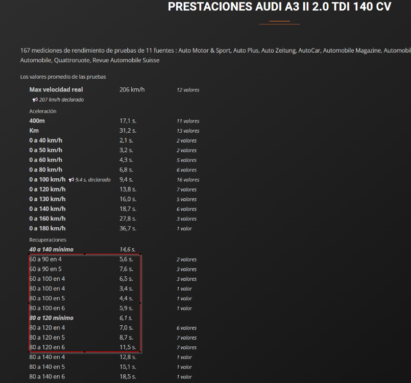

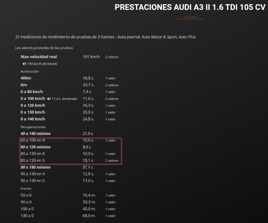

Si no recuerdo mal el 1.6tdi es common rail y sí, lleva turbo. En cuanto a tener nervio etc que comentas pues tener tiene dentro de lo que cabe de la patada que tienen los diésel pero al ser un motor más pequeño con menos potencia obviamente no tiene la de un 2.0. Es una motorización que como bien dices es para ir más tranquilo y para hacer ciudad y carretera a velocidades normales va bien. Ahora si tu preocupación es que tenga buenas recuperaciones para adelantamientos en carreteras secundarias por ejemplo, y va a ser tu tipo de trayecto principal con esa necesidad de adelantamientos yo me decantaría por un 2.0 tdi ya que para eso un 1.6 igual se le puede percibir un poco más perezoso.
Por hacerlo un poco más entendible y trasladarlo a números, por ejemplo una comparativa de recuperaciones que pueden ser desde velocidades que pueden encontrarse normalmente en carreteras secundarias o de doble sentido:
Yo con el A3 8P 2.0 TDI en versión sportback nunca eché en falta tirón para hacer adelantamientos en secundarias ya que respondía bien en esos adelantamientos y si es cierto que si me pusiera en el contexto de llevar un coche que diera menos tirón sin duda aunque podría adelantar igual, sería para hacerlo con más cuidado y con mas distancia con el supuesto coche a adelantar para poder aumentar ya de por si la velocidad diferencial antes de invadir el carril contrario, pero bueno, al final se supone que esa es la forma de hacerlo adaptándose cada uno al coche que tiene 😄
