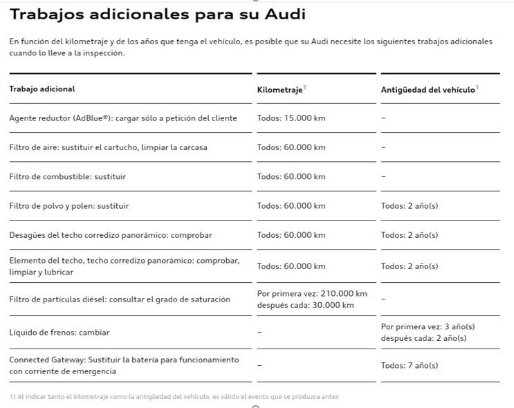

hace 56 minutos, _Pennywise dijo:
Se pregunta por techo solar, y he adjuntado los trabajos adicionales, donde se lista el techo solar.
