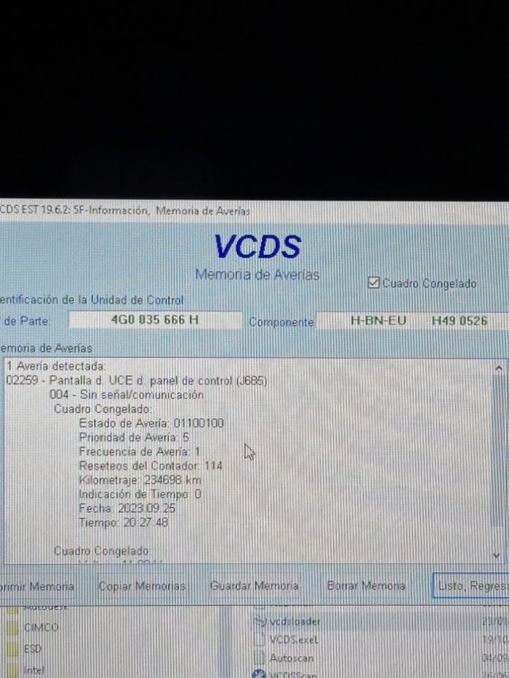

Buenas Edu, ya lo he hecho un par de veces más he repasado todos los fusibles y todo ok. El único fallo que tengo es este que colgaré no sé si está relacionado creo que si por el módulo de confort pero no las tengo todas conmigo, aparte el pulsador del techo no le llega corriente
ni al panel trasero luces tampoco.
igualmente gracias por tu aporte, a ver si no es el módulo pero vamos es rarísimo, que cambiando la bombilla pete por ahí, como no hubiera un cruce, pero lo raro es que el panel central funciona todo, pero también da alguna señal rara al techo

Tengo esa misma avería J685 al poner una radio Android Coika para Audi Q5
  • 3 semanas más tarde...
Bueno ahora combiare los paneles del techo que me tienen que llegar ya mismo para descartar que no fuese algo de ahi y si no volvere aponer radio normal a ver si el fallo b¡viene de la rdio android
a ver tu lo pudiste solucionar¿?¿
