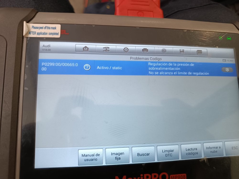

bmtadeo Publicado 18 de Septiembre del 2023 Denunciar Publicado 18 de Septiembre del 2023 (editado) Hola a todos, A ver si alguien me puede dar algo de luz... Resulta que en agosto de este año se le cambio la EGR al coche con (205000km el cambio, estaba negra como ella sola) ya que volviendo de viaje notaba que no tiraba, el coche revolucionaba y no andaba, luego recuperaba y volvía andar... asi hasta que al de unos kilómetros se me encendió la luz de gases justo llegando a casa. El refrigerador de la EGR se le cambio con 178000km. Total, se le cambio en los pocos talleres que abrían en agosto y 390€. Se le cambio y tuve el coche unos días en el garaje porque no lo necesitaba y ya un día volviendo del curro y sin haberle hecho 400km desde la avería el coche de repente se queda sin turbo y ya sorprendido (el famoso limp mode, aceleras y no tira, se quedaba en 2500rpm o algo asi)... un turbo que se le cambio hace menos de 20000km con 189000km... muy raro todo, total que al estar en garantía lo lleve al taller y el diagnosis suelta el error: P0299:00/00665:00 - Regulación de la presión sobrealimentaciones, no se alcanza el limite de regulación. Pues bueno, lleve el coche al taller el anterior martes y lo recogí el jueves, hasta que lo he usado hoy y de repente iba de maravilla!! Revolucionaba, cogia velocidad en cuestas... vamos como cuando me lo dieron tras cambiar la EGR, llegaba a mas de 4000rpm. He hecho hoy unos 100km y lo he llevado alegre a altas revoluciones en la S por si tenia carbonilla, hasta que de repente ya en autopista y llegando a casa se enciende la luz de gases del motor, sin parpadeo, pero aun el coche tiraba bien y me ha llegado a casa... Lo llevo al taller de la EGR? Que creéis que puede ser? Carbonilla? No han pasado ni 2000km del cambio de EGR y entiendo que sigue en garantía, la verdad que hicieron el favor mirándome el fallo del turbo del otro día y la verdad que ya no se me ocurre que mirar. Algún consejo? Gracias! Editado 18 de Septiembre del 2023 por bmtadeo Añadir tipo motor Responder

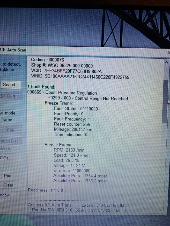

bmtadeo Publicado 8 de Octubre del 2023 Autor Denunciar Publicado 8 de Octubre del 2023 En 26/9/2023 a las 9:48, Carlisu84 dijo: te borraron los fallos y ale, que majos fueron . haber si te vuelve a salir y sabes que es lo que falla un saludo. Bueno, ha vuelto a salir el fallo. Pues como me he comprado un vagcom en aliexpress he mirado en el VDCS y me ha dado el siguiente error (adjunto foto). Por lo que he visto en foros... la ECU pide 1700mbar y el turbo entrega 1300mbar, en muchos casos decían fallo de algún manguito, n75... hoy a la tarde he vuelto al coche y le he pegado varios acelerones y suena como un silbido cuando llega a 3000rpm... no se que opináis, a ver si en un par de semanas puedo acércalo al taller. Responder
Carlisu84 Publicado 9 de Octubre del 2023 Denunciar Publicado 9 de Octubre del 2023 Buen dia, aqui puedes leer las posibles causas Posibles síntomas Salida de potencia reducida Modo flácido Posibles Causas Mangueras/tuberías conectadas incorrectamente, desconectadas o con fugas Control de presión del cargador defectuoso Turbocompresor defectuoso Válvula desviadora defectuosa Soluciones posibles Verifique las mangueras/tubos hacia/entre los componentes Revisar/limpiar/reemplazar el control de presión de carga Comprobar turbocompresor Compruebe la válvula desviadora Notas especiales Si el turbocompresor está defectuoso debido a problemas mecánicos/internos o el sistema de escape está restringido (normalmente el catalizador), esta falla puede ser el resultado final. Responder
bmtadeo Publicado 11 de Octubre del 2023 Autor Denunciar Publicado 11 de Octubre del 2023 En 9/10/2023 a las 8:09, Carlisu84 dijo: Buen dia, aqui puedes leer las posibles causas Posibles síntomas Salida de potencia reducida Modo flácido Posibles Causas Mangueras/tuberías conectadas incorrectamente, desconectadas o con fugas Control de presión del cargador defectuoso Turbocompresor defectuoso Válvula desviadora defectuosa Soluciones posibles Verifique las mangueras/tubos hacia/entre los componentes Revisar/limpiar/reemplazar el control de presión de carga Comprobar turbocompresor Compruebe la válvula desviadora Notas especiales Si el turbocompresor está defectuoso debido a problemas mecánicos/internos o el sistema de escape está restringido (normalmente el catalizador), esta falla puede ser el resultado final. Muchas gracias! Justo es lo que vi en la wiki de RossTech, muy útil la verdad. Llame ayer al mecánico de confianza que me pasaron y que posiblemente sea un manguito, ya que saca bastante humo negro al acelerar fuerte (no es que haga niebla densa por detrás) pero vamos... que es menos de lo que pensaba... ya que es muy raro que un turbo que se haya cambiado hace menos de 20000km y verificado por la casa de problemas... asi que lo llevo el lunes 15 y os informo!! pero parece que tiene buena pinta. he visto que cambiar válvulas o manguitos no es muy caro... Una cosa que me ha llamado la atención es que el log que me sacaron en el famoso taller de su momento... daba el mismo código de error pero menos información (incluso decía sobrepresion). Os lo paso por curiosidad, ya que me dijeron que era sobrepresion en el taller... pero lo que parece en mi blog es que no llega a la presión demandada (diría que aparece lo mismo en la foto del taller) 1 Responder

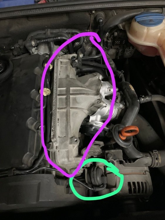

bmtadeo Publicado 20 de Octubre del 2023 Autor Denunciar Publicado 20 de Octubre del 2023 Bueno, problema solucionado!!! La verdad que en el taller fueron muy majos y se molestaron mucho en encontrar el error y no decir "te cambio el turbo y listo". Entregue el coche el lunes 16 y me lo han entregado el jueves 19. No necesitaba el coche entre semana asi que se lo podían quedar. Empezaron a hacerle pruebas a ver si era algún manguito cómo me comentaron y finalmente nada de nada y veían que no soplaba por ningún sitio, luego miraron a ver si era algún tubo y tampoco... me llamaron el miércoles y que no daban con la tecla que el coche estaba maldito. Pues el jueves a la mañana me llamaron y que ya tiraba bien el coche. Voy a intentar a explicar bien el problema y la solución. Resulta que me han cambiado la eletrovalvula (https://www.motordoctor.es/products/12925893-transductor-de-presion-control-de-gases-de-escape), la mas parecida a la que me enseñaron en el taller es la que aparece en el enlace y les ha costado encontrar el fallo porque el coche tiene 3 y parece que van en sintonía. En la imagen, me comentaron que la parte de la admisión (la parte morada), creo que es donde están las chapaleas también daba fallo porque no se abrían si no entendí mal y lo que me han dicho es que me las han dejado anuladas poniendo una de metal en el tubito que va a hacia lo que esta redondeado con la parte verde (no se como se llama). Por lo que a partir de ahora el coche va a ir con las chapaleas esas abiertas. Me comentaron que el coche tira bien y que casi nadie las suele cambiar (me parece que cuestan 500€ o así si no entendí mal). Incluso me dijo que en bajas ahora incluso iba algo mejor, ayer probé volviendo a casa y la verdad que tiraba muy bien. Me enseño un motor como el mío que lo tenían desmontado sin uso y que ese por ejemplo no venia con lo de las chapaletas. La verdad que he quedado muy contento con este taller, un taller de toda la vida, que han buscado la solución molestándose y precio mano de obra 48€ en vez de 65€ como en el otro taller. Precios muy competitivos. Espero que se haya entendido. 1 Responder
