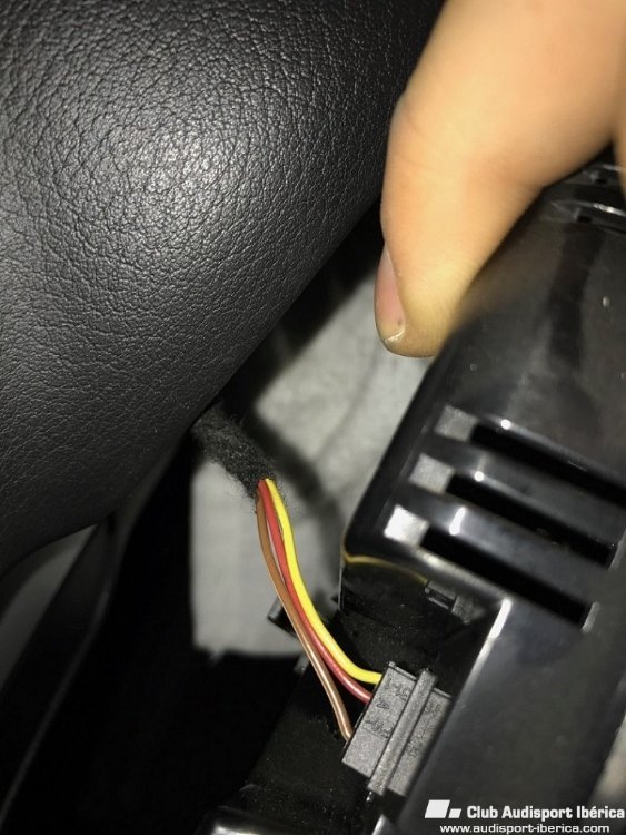

sebas1980 Publicado 20 de Septiembre del 2023 Autor Denunciar Publicado 20 de Septiembre del 2023 Ostras, acabo de ver este post: Y creo recordar que el ultimo cable del cuadro no lo conecte, en concreto este: Responder
sebas1980 Publicado 20 de Septiembre del 2023 Autor Denunciar Publicado 20 de Septiembre del 2023 A ver si el fallo es ese, es que todo esto no pasaba antes de sacar el dichoso cuadrito Responder
Carlisu84 Publicado 21 de Septiembre del 2023 Denunciar Publicado 21 de Septiembre del 2023 hace 22 horas, sebas1980 dijo: ¿Pero no puede ser que haya dañado algo al empotrar el cuadro? es muy dificil pero no imposible. Me inclino que algo sucedio en el cambio de FIS, porque he desmontado cientos de cuadros y nunca me paso eso. Tienes otra llave para probar? hace 22 horas, sebas1980 dijo: Todo esto a sucedido cuando saque y volví a meter el cuadro, aparte, cuando salta la bocina del cinturón, parece como si el sonido saliera de la parte del cuadro Puedes grabarlo? , porque el sonido del cuadro es muy distinto al de la alarma. hace 22 horas, sebas1980 dijo: Y creo recordar que el ultimo cable del cuadro no lo conecte, en concreto este: si mal no recuerdo ese cable es el telematic de la hora., tenerlo puesto o no, no debiera influir en lo demas. Responder
Carlisu84 Publicado 21 de Septiembre del 2023 Denunciar Publicado 21 de Septiembre del 2023 hace 22 horas, sebas1980 dijo: A ver si el fallo es ese, es que todo esto no pasaba antes de sacar el dichoso cuadrito lo que te dije por el otro hilo, no deberia influir ese cable por el problema que tienes. prueba otra llave y dinos Responder
