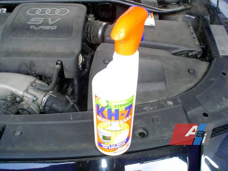

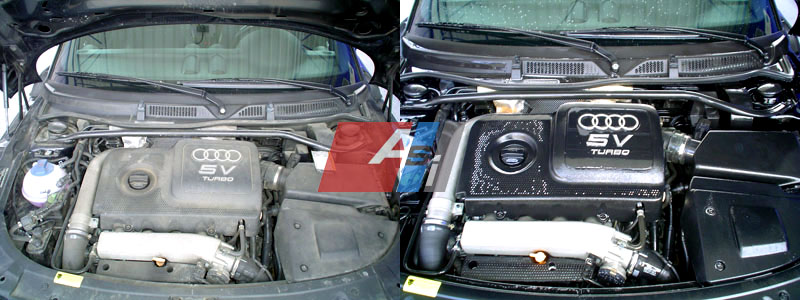

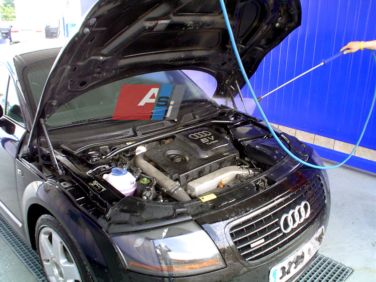

GhosTT Publicado 13 de Junio del 2005 Denunciar Publicado 13 de Junio del 2005 (editado) Pues harte de que mi pequeñín fuera el cerdiTTo de todas las quedadas , y gracias a la ayuda de #######, quien me convenció, animó, y diría que más que ayudarme.. me lo limpió!!! Os muestro unas fotos de como hacer una limpieza increible a los motores de nuestras maquinas. Sin miedo y con un resultado fantástico! A Pablo le pedi que lo que hicieramos fuera una cosa sencilla y facil, de manera que a la gente que no tuviera ni idea pudiera animarse a hacerlo sin miedo alguno... vamos, que hasta yo pudiera hacerlo! Por eso buscamos una franquicia que todo el mundo pudiera encontrar "El Elefante Azul" (una vez allí descubrimos que la limpieza de los motores estaba prohibida, por lo que tendremos que buscar otro sitio .. pero no hay nada que la gente ASI no pueda conseguir!). Simplemente hemos utilizado el producto antigrasa KH7 (si si, el que se usa para la limpieza en casa :clap1: ) y 3 € en la maquina de agua a presión, porque aprovechamos para limpiar además el coche y las llantas.. que lo tenía muy sucio Haber si notais alguna diferencia en la foto Editado 13 de Junio del 2005 por GhosTT Responder

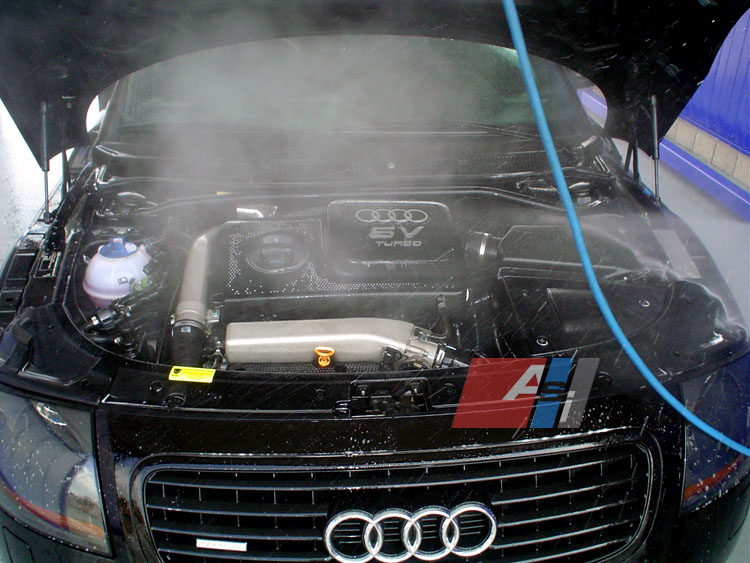

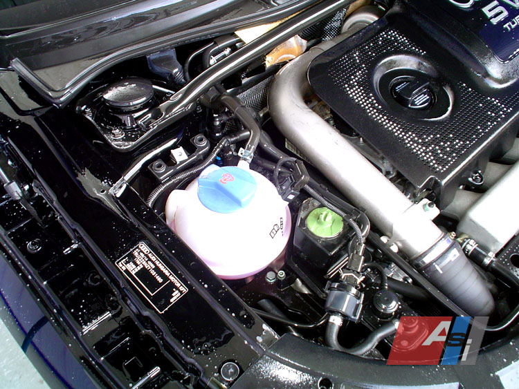

GhosTT Publicado 13 de Junio del 2005 Autor Denunciar Publicado 13 de Junio del 2005 Aqui el producto estrella Lo podeis comprar en cualquier supermecado :clap1: Fijaros en el motor un poco más de cerca, con años y años de roña.. Era tanta la porquería que tenía que solo quitamos la tapa de la botella de liquido refrigereante.. Bueno, siendo sinceros esa tapa ni la tengo! Y todo fue directamente con la manguera de agua a presión Nada Mas! Responder
FLOG Publicado 13 de Junio del 2005 Denunciar Publicado 13 de Junio del 2005 Pues queda perfecto, yo lo hice así, desengrasante y agua a presión. Solo un consejo, la próxima vez lo limpiarás más a fondo si le quitas los plásticos y lo lavas por separado pq así ni te queda porqueria escondida. Responder

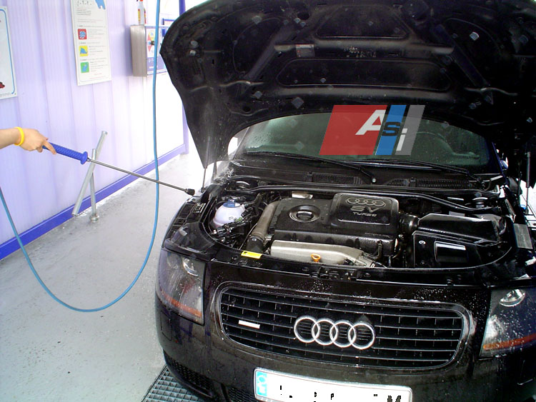

GhosTT Publicado 13 de Junio del 2005 Autor Denunciar Publicado 13 de Junio del 2005 Os puedo asegurar que está todo el motor brillando de una manera increible, hasta partes más inferiores que pensaba que no podía ni llegar.. No tapamos nada con ninguna bolsa de plastico (y eso que yo llevaba por si acaso ) El unico truco está en la distancia en la que se pone la manguera con el agua a presión Y si se quiere rematar alguna zona en concreto o que teneis miedo que sea más delicada.. La espanja a mano y son pequeños detalles comparado con lo rapido que se va todo.. No lo he dicho, pero casi ni tardamos 5 min en la limpieza del motor.. Se le da un poco al principio con el ciclo de agua jabonosa, se aclara un poco, se le hecha el KH7, se le deja actuar un rato (casi ni un minuto!) y al volver a aclarar con la manguera, años y años de roña desaparece! (ejem.. parezco un anuncio de la tele, pero realmente el cambio es tremendo..) En esta foto le estaba dando al capó. No os olvideis también! :clap1: Ha quedado como un espejo, y os aseguro que antes pensaba que estaba acolchado de toda la porqueria acumulada Responder
Xingular Publicado 13 de Junio del 2005 Denunciar Publicado 13 de Junio del 2005 le teneis miedo al agua? como los gatos jajaja no pasa absolutamente nada, tomaos la precaución de tapar la alarma en caso de que no fuera la original y ala a presioonnn (no apunteis a quemaropa eso si, y cuidado con apuntar a donde detras de los faros) SalU-2 Responder
GhosTT Publicado 13 de Junio del 2005 Autor Denunciar Publicado 13 de Junio del 2005 Ya sabeis.. el truco, como buen mosqueTTero está en la distancia con el agua a presión. En las zonas más delicadas (con componentes elctrónicos) con una distancia de unos 30 cm es de sobra.. Responder
GhosTT Publicado 13 de Junio del 2005 Autor Denunciar Publicado 13 de Junio del 2005 Y en las partes menos sensibles, con unos 10 cm o incluso menos Responder

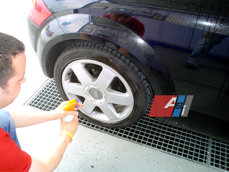

GhosTT Publicado 13 de Junio del 2005 Autor Denunciar Publicado 13 de Junio del 2005 Y ya que estamos.. un poquitin en las llantas B) Además de quedar super limpias y practicamente huir la suciedad del agua... han quedado como con brillo Cuando antes más bien parecian un pack titanium muy artesanal (a la asturiana! ) Responder
GhosTT Publicado 13 de Junio del 2005 Autor Denunciar Publicado 13 de Junio del 2005 Aqui otro pequeño detalle.. Todavía esta recién mojado, pero con la ultima pasada con agua desmiralizada, la diferencia una vez secado es de cierto color mate, pero sin perder anda de brillos ASI que ya sabeis, si teneis alguna cita imporatante o simplemente quereis lucir un interior digno de mostrar (aunque tampoco os paseis, que el de ####### está tan brillante que no pegan las pegatians! ) con este sencillo proceso podeis lucir un TT relucinete por todas partes! Responder
GhosTT Publicado 13 de Junio del 2005 Autor Denunciar Publicado 13 de Junio del 2005 Pues queda perfecto, yo lo hice así, desengrasante y agua a presión. Solo un consejo, la próxima vez lo limpiarás más a fondo si le quitas los plásticos y lo lavas por separado pq así ni te queda porqueria escondida. Solo un consejo, la próxima vez lo limpiarás más a fondo si le quitas los plásticos y lo lavas por separado pq así ni te queda porqueria escondida. Tienes toda la razón FLOG! Pero en este caso, era tanta la porquería que tenía, que teniamos miedo que al arroyar con el peso rompiera algún componente! No en serio. La cosa es que, uno (yo! ) es muy miedica para estas cosas, y además queriamos hacer algo para los más novatos e inexpertos (como yo ). Por eso se puede utilizarluego la esponja para los detalles, o como bien comentas, quitar todas las tapas y sin miedo! B) le teneis miedo al agua? como los gatos jajaja Pues te soy sincero... Yo si!! Con tanto componente electrico, un componente que dicen que "come" cosas solo, y la fuerza de la agua a presión.. que quieres que te diga.. el ser novato se paga Aunque tuviera toda mi confianza en #######, no hubo momento que dejara de pensar "y si cuando meta la llave no arranco o hace algo raro" Por eso, nuestra intención es quitar el miedo a aquella gente como yo no se atrevía, o lo llevaba a un taller pensando que era la leche complicado o pesado.. Te aseguro que yo a partir de ahora intentaré darle una ducha mensual Responder

GhosTT Publicado 14 de Junio del 2005 Autor Denunciar Publicado 14 de Junio del 2005 (editado) Enhorabuena Ghost...ta kedao genial!!!Entonces dices que con la manguera a presion no pasa nada???? Yo es que soy como tu...poco atrevido xa esas cosas. No! Animate!! Parece más de lo que es! De verdad Entiendo perfectamente a lo que te refieres (yo antes estaba acojonadísimo con el tema) Con que alejes la caña de las zonas que veas más delicadas, no hay ningún problema, y ya verás como poco a poco vas cogiendo confianza y le das por todas partes a saco! MUY IMPORTANTE, como dice Xingular si teneis la alarma que no sea de serie o algún componente extra que os pueda hacer dudar. Seguro que ahora anda más y este más equilibrado el peso JAJAJAJAJA Es verdad!! Se me olvido poner lo del peso!! Ahora no se me hunde tanto el morro al frenar, en las curvas se nota más proporcionado y no veas como sube la nariz al pisarle!! Podríamos decir que este limpieza da +5cvs a nuestros bichos!!! Te recomiendo que depues de la limpieza, le des a los plásticos y gomas el limpiador-protector de gomas y vinilos de AutiGlym, te dará un acabado de lujo Bravo, yo tambien te recomiendo Autoglim, amarillo para gomas y vinilos. Un producto parecido llevaba ####### para echarle, pero no recuerdo el nombre y la marca.. :/ Solo que como todavía no esta limpiolimpiolimpio del todo (uff la de roña que cayó, pero todabía queda rascarle detrás de las orejas! ), no quería echar nada que creara una película protectora y luego a lo mejor quedara más incrustadada la porquería.. Estoy tan animado que primero le daré otro par de lavados y luego ya la "gomina" B) Pero muchas gracias por vompartir vuestros truquitos Ya no seras el mas "cerdete", je ,je Trabajo nos ha costado Pablo!! Ahora vamos a convertir la mascara de cuero en "trofeo-castigo" al más guarreTTe de las quedadas que hagamos!! EL que no lo lleve bien limpio tiene que llevar el bozal toda la quedada!! Editado 14 de Junio del 2005 por GhosTT Responder
