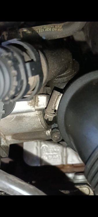

Selumc Publicado 20 de Septiembre del 2023 Denunciar Publicado 20 de Septiembre del 2023 Hola compañeros, tengo algunas fuguillas de aceite y he visto que esta pieza está muy sucia x lo cual es una pérdida ya que lavé el motor hará 1 mes. Me gustaría que alguno que sepa que pieza es ya que desconozco el nombre me diga el nombre o la referencia, está a la izq del depósito de líquido de frenos. Lo agradecería muchísimo.Es un 1.6 TDI del 2014. Gracias de ante mano. Responder
FrA1l3 Publicado 26 de Septiembre del 2023 Denunciar Publicado 26 de Septiembre del 2023 todos los que he visto tienen ese manguito manchado de aceite, incluido el mío Responder
Fran-liria Publicado 27 de Septiembre del 2023 Denunciar Publicado 27 de Septiembre del 2023 5N0906391A Responder
Selumc Publicado 10 de Octubre del 2023 Autor Denunciar Publicado 10 de Octubre del 2023 En 26/9/2023 a las 13:11, FrA1l3 dijo: todos los que he visto tienen ese manguito manchado de aceite, incluido el mío Pues anda que vaya plan estos 8v viendo lo que dices descarto que sea de ahí el problema que tengo ya que sale humillo por el faro derecho Responder

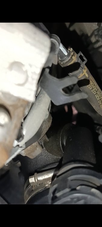

Selumc Publicado 10 de Octubre del 2023 Autor Denunciar Publicado 10 de Octubre del 2023 En 27/9/2023 a las 18:25, Fran-liria dijo: 5N0906391A Muchas gracias compañero, pero me sale que ese es el del manguito de calefacción, a mi solamente me pierde el manguito que tiene forma como de Y Responder
Selumc Publicado 10 de Octubre del 2023 Autor Denunciar Publicado 10 de Octubre del 2023 Justo ahora, Selumc dijo: Muchas gracias compañero, pero me sale que ese es el del manguito de calefacción, a mi solamente me pierde el manguito que tiene forma como de Y Bueno más bien de L perdona Responder
