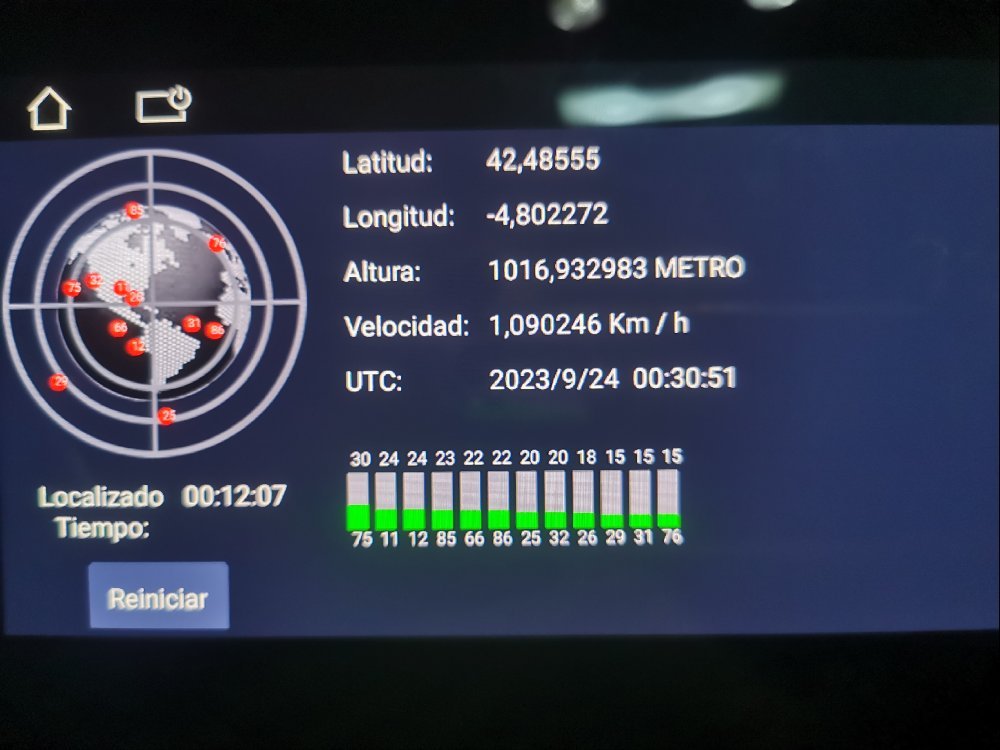

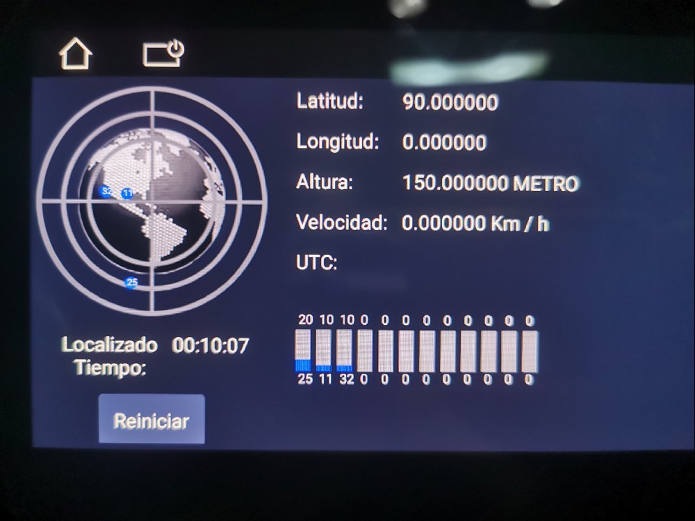

AHG Publicado 25 de Septiembre del 2023 Denunciar Publicado 25 de Septiembre del 2023 buenas a todos. Instale la pantalla y en principio todo funcilna correctamente a escepcion del gp. Pierde muchas veces la señal, tarda mucho en posicionarse. En primcipio habia dejado la antena dentro de la rejilla del altavoz, pero la saque fuera y sigue igual. Tambie habia visto en algun hilo, q ya no he encontrado, q se podia conectar a la antena gps del coche. Eso si, si la saco x la ventana parece q coje los satelites de maravilla. A ver si puedo poner dos fotos de prueba de gps, uns dentro y otra fuera y si os oasado algo parecido y lo habeis solucionado,bos agradeceria q compartieseis como. Saludos Responder

AHG Publicado 9 de Octubre del 2023 Autor Denunciar Publicado 9 de Octubre del 2023 (editado) Buenas. Pues ya esta, el cable m llego y acabo de instalarle...nada q ver, segun le pones ya coge todos los satelites a la primera, ni cortes ni nada, asiq puedo decir q merece la pena y mucho. Editado 9 de Octubre del 2023 por AHG Responder
