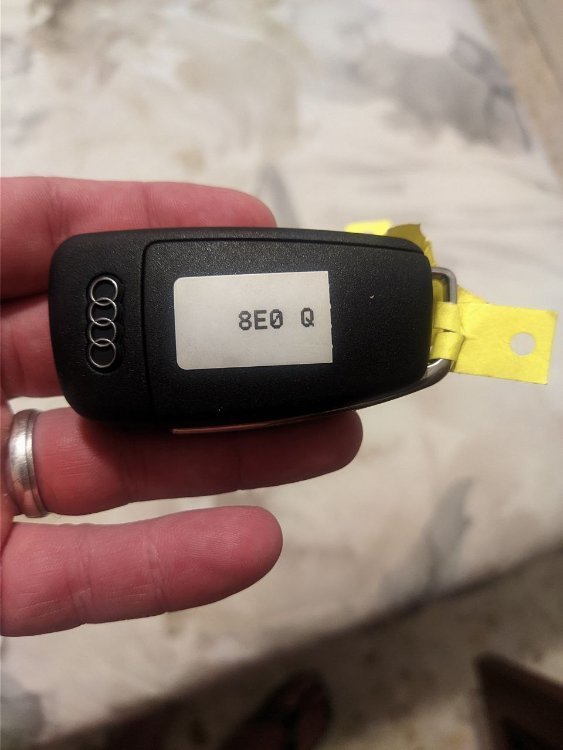

sebas1980 Publicado 26 de Septiembre del 2023 Denunciar Publicado 26 de Septiembre del 2023 Buenos días, tengo que codificar la llave con vag com en el modulo confort poreque tengo problemas con ella, se descodifica sola y el método manual como que no se queda grabado y me da un error en la confort. Al coger la llave de repuesto veo que tiene una pegatina de 4 cifras, ¿puede ser el código que hay que colocar en el vag com? Adjunto foto. Responder
Carlisu84 Publicado 26 de Septiembre del 2023 Denunciar Publicado 26 de Septiembre del 2023 Buenos dias, me suena que ese codigo es la referencia. el codigo de codificacion es una pegatina gris con las letras negras que viene en un "llavero de plastico blanco Prueba a codificarlo con el vagcom, mira si la pila tiene los 3,3v y es la adecuada (me tiene pasado que aunque la pila entrase y no es por ej. la 2025 la llave no funciona) Tambien puede ser aunque no es lo habitual un problema en la centralita confort 1 Responder
