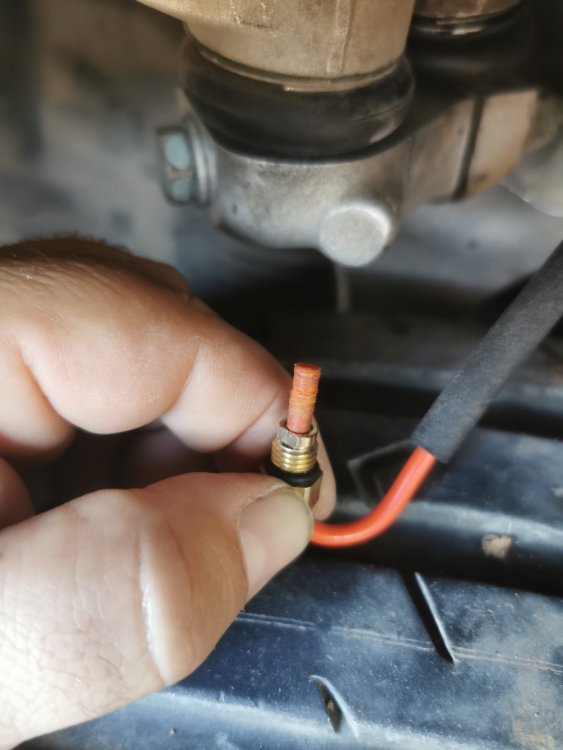

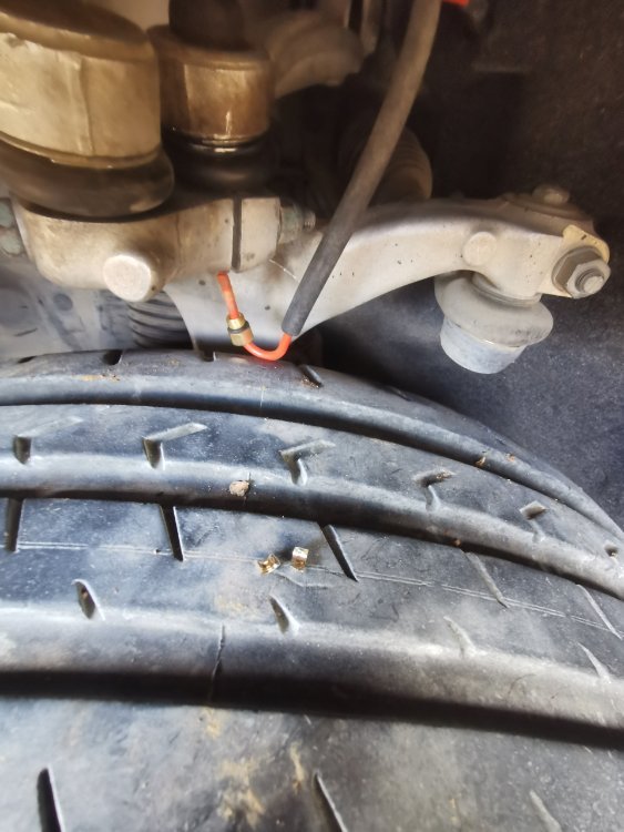

Nada crei que ya esta todo ok, le cambié la tuerca de la valvula de retención e inexplicablemente comenzó a funcionar, le hice adaptación ( le costó la vida cogerla al mamoncete 😂), ahora lo dejaré 24h en lift y veré si el coche baja de algún lado...
Que tuerca cambiaste?
En 6/11/2023 a las 16:44, A6culoguevo dijo:
Te adjunto fotos de la tuerca y su junta que fué la que se partió, sigo con ello, ha estado unos dias todo OK, pero esta mañana el lado derecho habia bajado, es decir, el otro que estsba bien jajaja, bueno seguimos mirando cosillas, puñetera neumatica.
En 14/11/2023 a las 9:05, Pablete_ibz dijo:
Esa junta tiene pinta de ser muy gorda, y solo hay que dejar como 5mm de tubo después de la tuerca, no más
En 15/11/2023 a las 11:14, A6culoguevo dijo:
Buenos días, exactamente, tiene razón, el Amigo @A6culoguevo, si sale mucho, al roscar tocara al fondo y se doblara, y no dejará pasar el aire, o pasara menos...
