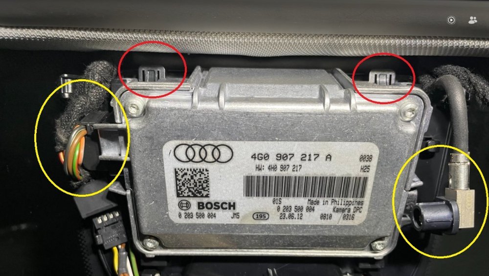

tl1000edu Publicado 16 de Octubre del 2023 Denunciar Publicado 16 de Octubre del 2023 hace 8 horas, salvavidal dijo: Respecto al tema del parabrisas, nuestro modelo al menos hasta hace unos años solo tenía un fabricante, lo sé porque yo cambié el parabrisas y cuando estuvieron mirando algún proveedor mas económico no existía para nuestro modelo, solo existe el modelo original que te monta Audi, de hecho cuando lo recibimos llevaba el logo de Audi. No sé si a mi me ha pasado también lo mismo, @tl1000edu puedes indicar si tienes algún tuto o fotos de como se desmonta para mirar la referencia y buscar una cámara de segunda mano por internet? Muchas gracias. No hice turorial pero es bastante fácil. Solo tienes que quitar el plástico triangular que está encima del retrovisor interior. Sale tirando hacia abajo de la parte de atrás. Luego lo desencajas de la parte de delante. La unidad tiene un conector por el lado izquierdo y un cable por el lado derecho y sale moviendo unas pestañas que hay en la parte trasera con un destornillador plano. Responder
