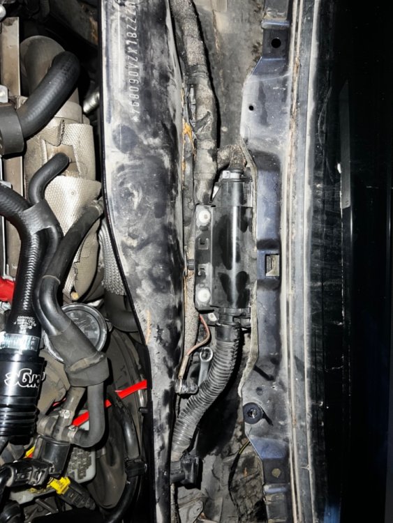

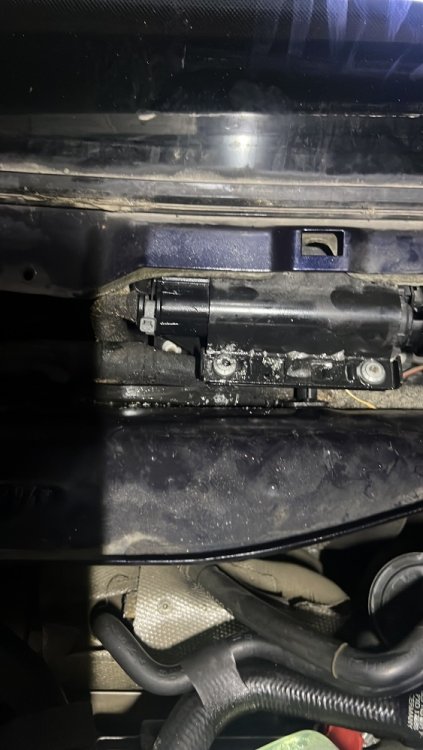

Hola chic@s, hoy ando instalando el tempomat, y ya tengo todo montado menos el cableado en la ECU, he ido a sacar y me he encontrado con la sorpresa de que no tengo ni idea de como sacarla de ahí, tiene unos tornillos sin cabeza y con una tuerca en el otro extremo y no hay cojo**s a sacarlos, la tuerca que esta por el otro lado es imposible de sacar porque primero que no entra ni una llave fija ahi y segundo porque me da a mi que estan soldadas, os dejo un par de fotos para ver si alguien me puede decir como sacarlos, gracias

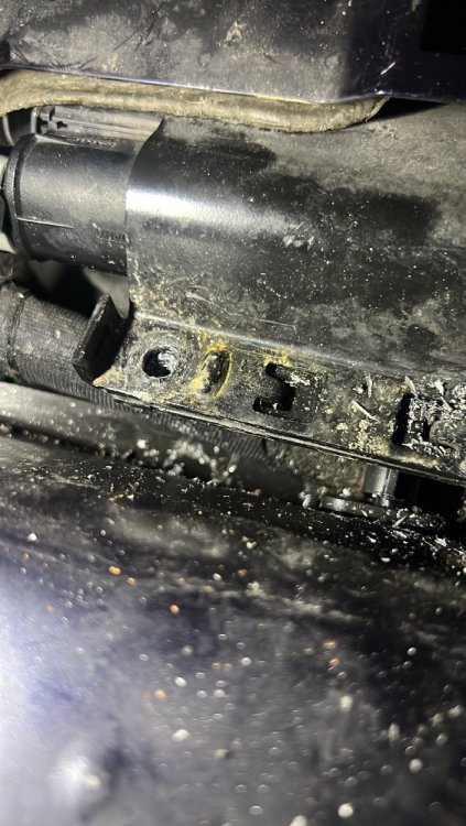

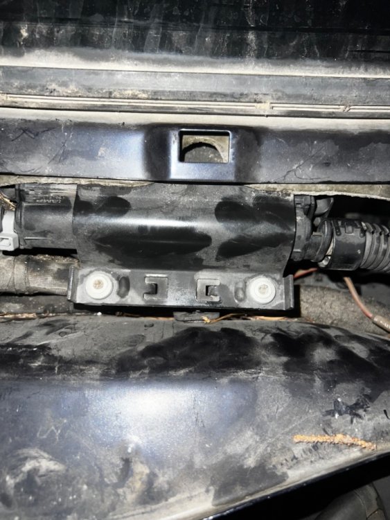

Bueno, veo que ni ha tenido mucho exito la discusión jajajaja, ya los he sacado aunque los cab***es han dado guerra, con un taladro he ido comiendole el tornillo y han salido, al ser tornillos antiviolación no tienen cabeza y son jodidos de sacar, dejo unas fotillos para que veais.
