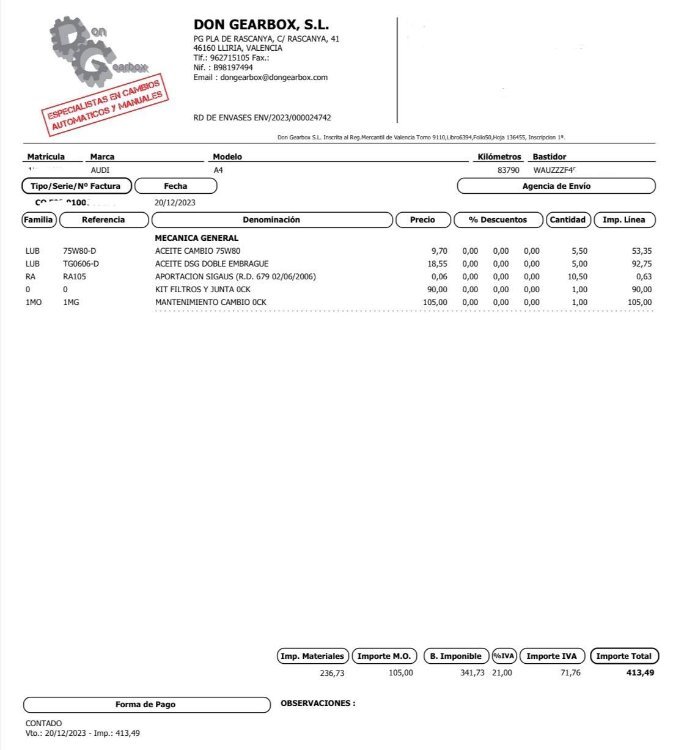

elrabas Publicado 20 de Diciembre del 2023 Denunciar Publicado 20 de Diciembre del 2023 hoy le he hecho yo el mantenimiento a mi A4 2.0TDi caja 0CK y me ha costado 413€ en DonGearBox, Lliria (Valencia) Responder
rblamon Publicado 22 de Diciembre del 2023 Denunciar Publicado 22 de Diciembre del 2023 En 20/12/2023 a las 19:39, elrabas dijo: hoy le he hecho yo el mantenimiento a mi A4 2.0TDi caja 0CK y me ha costado 413€ en DonGearBox, Lliria (Valencia) Pues está genial de precio! Parece que te han cambiado aceite, filtros y juntas a mitad de precio de lo que cobra GEBOX. Responder
Shadax Publicado 23 de Diciembre del 2023 Denunciar Publicado 23 de Diciembre del 2023 (editado) Lo que veo que no le han cambiado es la culata/cuna de plástico y es algo altamente recomendable para evitar cualquier posible futura fuga. Editado 23 de Diciembre del 2023 por Shadax Responder
elrabas Publicado 6 de Marzo del 2024 Denunciar Publicado 6 de Marzo del 2024 En 23/12/2023 a las 10:56, Shadax dijo: Lo que veo que no le han cambiado es la culata/cuna de plástico y es algo altamente recomendable para evitar cualquier posible futura fuga. Se me pasó tu respuesta Shadax, cierto que leí por algún sitio que era recomendable aunque la de origen no tuviera síntomas de perdidas, y ahora que me da tirones en algunas marchas me da a mi que algo va a tener que ver el no haber cambiado la tapa y me esté perdiendo aceite Responder
