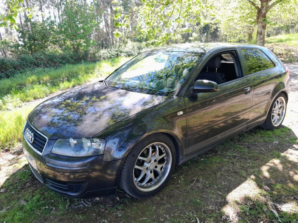

Buenos días, se me queda encendida la luz de testigo de control EPC , al mover la llave por la mañana espero unos segundos, desaparece y el coche enciende, al poquito de andar se vuelve a encender y aparece fija y también aparece intermitentemente la luz de sistema de control de emisiones de escape y el coche parece que anda a petardazos, como a tirones leves, alguien sabe que puede ser, sospecho que pueda ser el catalizador o algún calentador.
El coche consume mucho y no anda nada, la verdad es que fue una desilusión cuando lo compré pero es lo que tengo, agradecería ayuda.
Un saludo
