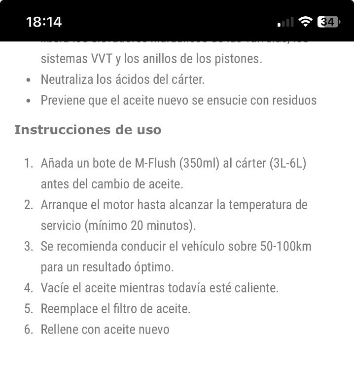

A4SWHITE Publicado 7 de Octubre del 2023 Denunciar Publicado 7 de Octubre del 2023 Buenas tardes, La semana que viene cambio de aceite al bicho (drásticamente hablando), porque cambio de un mediocre Motul 8100 X-clean 5W-30 a un Extreme 0/5W-30 VRS Tri-sintitético 70% PAO. Todas las opiniones coinciden en que, antes de incorporar el nuevo aceite y cambio de filtro, es más que conveniente realizar una limpieza del antiguo. Por lo que estoy decidido a enchufarle Xenum M-flush, por aquello de que es el único que no contiene disolventes y tiene una actuación lenta. Las instrucciones del producto, indican que basta con incorporarlo directamente al motor, tenerlo arrancado al menos 20 minutos a ralentí, y posteriormente hacer entorno a unos 40/100 kmts. antes del cambio. Y ahora viene mi duda: en la foto adjunta tengo el nivel del antiguo como se indica. Soy de los que tengo varilla. El volumen del Xenum es 350 ML, ¿tengo que quitar aceite o con la cantidad del aditivo no se advierten problemas de sobrepasar el nivel máximo? Tengo que estar seguro, porque de no aplicarlo segun instrucciones me temo que no serviria de mucho. Gracias y saludos. Responder

A4SWHITE Publicado 7 de Octubre del 2023 Autor Denunciar Publicado 7 de Octubre del 2023 Gracias por esa respuesta rápida, Pajarraco!!!. Pues es lo que te digo, estuve hablando con los distribuidores oficiales en España, www.aditivoX.com, y me dijeron este aditivo no es el clásico detergente con disolventes; naturalmente no me dijo marcas que si lo llevan, y que afectan a componentes internos del motor, de forma importante. Hay videos por ahi, que lo aseguran. Desde luego, disolventes no lleva, lo dice la hoja de seguridad y especificaciones del producto. No se, la explicación del tio, sinceramente me convenció. El producto tiene muy buena prensa, (es bastante mas caro que el resto); y respecto a lo de andar esos kmts., adjunto foto de instrucciones. Responder

amgtyper Publicado 7 de Octubre del 2023 Denunciar Publicado 7 de Octubre del 2023 (editado) Socio yo le eche y tuve el coche 20 minutos parado, no lo moví. Al final se trata de que sea más líquido el aceite y salga todo mejor. Buen aceite vas a montar!!! Editado 7 de Octubre del 2023 por amgtyper Responder
Moncho2 Publicado 8 de Octubre del 2023 Denunciar Publicado 8 de Octubre del 2023 hace 13 horas, A4SWHITE dijo: Buenas tardes, La semana que viene cambio de aceite al bicho (drásticamente hablando), porque cambio de un mediocre Motul 8100 X-clean 5W-30 a un Extreme 0/5W-30 VRS Tri-sintitético 70% PAO. Todas las opiniones coinciden en que, antes de incorporar el nuevo aceite y cambio de filtro, es más que conveniente realizar una limpieza del antiguo. Por lo que estoy decidido a enchufarle Xenum M-flush, por aquello de que es el único que no contiene disolventes y tiene una actuación lenta. Las instrucciones del producto, indican que basta con incorporarlo directamente al motor, tenerlo arrancado al menos 20 minutos a ralentí, y posteriormente hacer entorno a unos 40/100 kmts. antes del cambio. Y ahora viene mi duda: en la foto adjunta tengo el nivel del antiguo como se indica. Soy de los que tengo varilla. El volumen del Xenum es 350 ML, ¿tengo que quitar aceite o con la cantidad del aditivo no se advierten problemas de sobrepasar el nivel máximo? Tengo que estar seguro, porque de no aplicarlo segun instrucciones me temo que no serviria de mucho. Gracias y saludos. Hola Como te ha dicho el compañero, tienes margen de sobra para añadirle el aditivo. Y como bien dices, en este aditivo en concreto recomiendan usarlo durante bastantes kms. Has elegido un buen aceite Un saludo Responder
Harigami Publicado 8 de Octubre del 2023 Denunciar Publicado 8 de Octubre del 2023 (editado) hace 12 horas, A4SWHITE dijo: Gracias por esa respuesta rápida, Pajarraco!!!. Pues es lo que te digo, estuve hablando con los distribuidores oficiales en España, www.aditivoX.com, y me dijeron este aditivo no es el clásico detergente con disolventes; naturalmente no me dijo marcas que si lo llevan, y que afectan a componentes internos del motor, de forma importante. Hay videos por ahi, que lo aseguran. Desde luego, disolventes no lleva, lo dice la hoja de seguridad y especificaciones del producto. No se, la explicación del tio, sinceramente me convenció. El producto tiene muy buena prensa, (es bastante mas caro que el resto); y respecto a lo de andar esos kmts., adjunto foto de instrucciones. Yo lo he puesto a mis dos coches y a algún otro más. No sé los kilometros que tiene tu coche, pero si vas a hacer un cambio de aceite te recomiendo hacer el flush y andar con el unos 100km para que limpie todo el motor. Después cambias el aceite y filtro y pones un aceite barato de las mismas especificaciones y haces otros 1000km, y despues vuelves a vaciar y cambiar filtro para poner el aceite bueno. Es preferible que te queden restos de un 0w30 barato recien puesto que del propio m-flush, porque la mejoria de verdad no vas a notar hasta el segundo cambio del xtreme. En cuanto al nivel no te tienes que preocupar, y mucho menos si solo lo pones 20 min. Editado 8 de Octubre del 2023 por Harigami Responder

amgtyper Publicado 9 de Octubre del 2023 Denunciar Publicado 9 de Octubre del 2023 En 8/10/2023 a las 7:16, Harigami dijo: Yo lo he puesto a mis dos coches y a algún otro más. No sé los kilometros que tiene tu coche, pero si vas a hacer un cambio de aceite te recomiendo hacer el flush y andar con el unos 100km para que limpie todo el motor. Después cambias el aceite y filtro y pones un aceite barato de las mismas especificaciones y haces otros 1000km, y despues vuelves a vaciar y cambiar filtro para poner el aceite bueno. Es preferible que te queden restos de un 0w30 barato recien puesto que del propio m-flush, porque la mejoria de verdad no vas a notar hasta el segundo cambio del xtreme. En cuanto al nivel no te tienes que preocupar, y mucho menos si solo lo pones 20 min. Completamente de acuerdo en que este proceder es lo que mas limpio puede dejar el circuito de lubricación, pero no lo he hecho por falta de tiempo y de lugar donde hacerlo, ya que alquilo un box. Si pudiera hacerlo en mi casa... Responder
