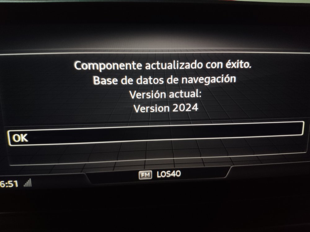

Mielinos Publicado 14 de Diciembre del 2023 Denunciar Publicado 14 de Diciembre del 2023 Hola, sabéis si estos son los últimos mapas disponibles ? P350_N60S5MIBH3_EU o van a salir ahora en diciembre los nuevos ? Con lo que cuesta bajarlos, descomprimirlos y meterlos al pendrive..... Metí los P330 y ahora voy a meter los P350 y por si salen los nuevos no tener que repetir todo el proceso... Saludos Responder
alagar27 Publicado 14 de Diciembre del 2023 Denunciar Publicado 14 de Diciembre del 2023 hace 15 minutos, Mielinos dijo: Hola, sabéis si estos son los últimos mapas disponibles ? P350_N60S5MIBH3_EU o van a salir ahora en diciembre los nuevos ? Con lo que cuesta bajarlos, descomprimirlos y meterlos al pendrive..... Metí los P330 y ahora voy a meter los P350 y por si salen los nuevos no tener que repetir todo el proceso... Saludos No es tan trabajo bajarlos y meterlos en el pen y el coche, je je. Y no creo salgan nuevos, esos dices son los ultimos disponibles ahora mismo. Un saludo Responder
Draekhar Publicado 14 de Diciembre del 2023 Denunciar Publicado 14 de Diciembre del 2023 (editado) hace 29 minutos, Mielinos dijo: Hola, sabéis si estos son los últimos mapas disponibles ? P350_N60S5MIBH3_EU o van a salir ahora en diciembre los nuevos ? Con lo que cuesta bajarlos, descomprimirlos y meterlos al pendrive..... Metí los P330 y ahora voy a meter los P350 y por si salen los nuevos no tener que repetir todo el proceso... Saludos Por la nomenclatura que nos pasas efectivamente son los que hemos instalado hace poco y que corresponden a los que colgarán de forma oficial en torno a diciembre/enero. Pero como siempre se van consiguiendo por ahí un poco antes Como dice @alagar27, son los últimos y ya no tocará actualizaciones nuevas hasta mediados de año, por lo que puedes proceder tranquilo con la actualización que no te tocará repetirla en breves. PD: Te entiendo con el rollo de actualizarlos, sobre todo por que tarda un buen rato Editado 14 de Diciembre del 2023 por Draekhar Responder
Mielinos Publicado 14 de Diciembre del 2023 Denunciar Publicado 14 de Diciembre del 2023 Si me refiero a q se tarda en bajar q son 29 Gb y el servidor es lento, pero vamos que se puede hacer. Luego me queda intentar buscar una actualización de los POIs de radares que este actualizada y que tenga preparado lo de los avisos sonoros de 10 categorías y q ahí entren todos los radares.... Saludos Responder

Mielinos Publicado 14 de Diciembre del 2023 Denunciar Publicado 14 de Diciembre del 2023 Bueno ya esta hecho... Ahora a por los POIs de radares... Saludos Responder
