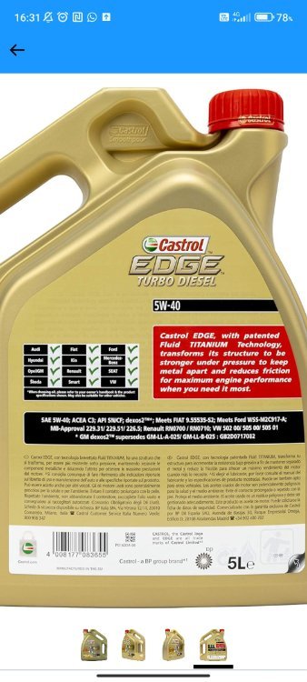

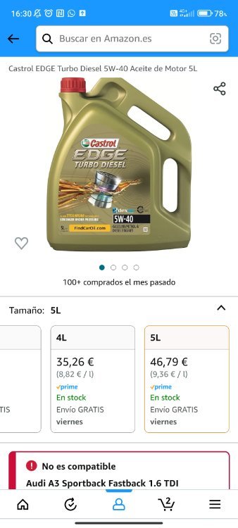

Selumc Publicado 10 de Octubre del 2023 Autor Denunciar Compartir Publicado 10 de Octubre del 2023 hace 11 minutos, Selumc dijo: Hola compañeros, quería saber si alguno sabéis de algún aceite 5w40 compatible con Audi y con el motor de mi coche un 1.6 TDI 105cv del 2014. He estado buscando y los que encuentro no son compatibles con Audi pero si con Skoda,Seat y Volkswagen cuando montan los mismos motores... la cuestión es que no me fío de comprar ese aun siendo castrol como recomienda el fabricante. Lo cambio porque vivo en Sevilla y aquí hace muchísimo más calor que frío y suelo llevar la temperatura del aceite entre los 90 y los 102. Saludos y gracias. He encontrado este q pone que es apto para Audi aunque Amazon me dice que no es válido para mi coche supongo que es porque no es un 5w30, alguien puede decirme con certeza si es válido para mi motor ? Responder Enlace al comentario Compartir en otros sitios web More sharing options...

deckel Publicado 10 de Octubre del 2023 Denunciar Compartir Publicado 10 de Octubre del 2023 hace 2 horas, Selumc dijo: He encontrado este q pone que es apto para Audi aunque Amazon me dice que no es válido para mi coche supongo que es porque no es un 5w30, alguien puede decirme con certeza si es válido para mi motor ? Buenas tardes. Tu coche lleva filtro de partículas? Si la respuesta es afirmativa, ese aceite no sería válido. Responder Enlace al comentario Compartir en otros sitios web More sharing options...
Selumc Publicado 10 de Octubre del 2023 Autor Denunciar Compartir Publicado 10 de Octubre del 2023 hace 27 minutos, deckel dijo: Buenas tardes. Tu coche lleva filtro de partículas? Si la respuesta es afirmativa, ese aceite no sería válido. Sí amigo, supuestamente desde el 2006 llevan todos los diesel. Los TDI tengo entendido que siempre llevan filtro de partículas. Gracias por tu respuesta Responder Enlace al comentario Compartir en otros sitios web More sharing options...
deckel Publicado 10 de Octubre del 2023 Denunciar Compartir Publicado 10 de Octubre del 2023 hace 1 hora, Selumc dijo: Sí amigo, supuestamente desde el 2006 llevan todos los diesel. Los TDI tengo entendido que siempre llevan filtro de partículas. Gracias por tu respuesta Pues ese aceite no te vale. Tienes que buscar especificaciones vw 507.00 que es apta para fdp. En 5w40, desconozco si hay alguno. Responder Enlace al comentario Compartir en otros sitios web More sharing options...
