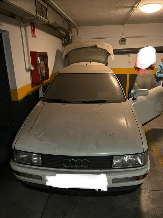

Esta mañana hemos ido a ver el Audi Coupe 2.3 E del año 90 que se quedó parado más o menos en el año 2005 con poco menos de 200.000 kilómetros. Era el coche de mi tía que luego usó mi primo hasta que por su traslado al extranjero se quedó parado en un garaje.
Obviamente bastante sucio pero con un interior en lo que parece buen estado. Inflamos las ruedas delanteras y pudimos mover el coche un par de metros para acceder el maletero. Las ruedas traseras todavía tenían algo de aire.
El embrague se quedó en el suelo al pisarlo. Tiene un raspón en la puerta del conductor. Por lo demás parece que está decentemente bien.

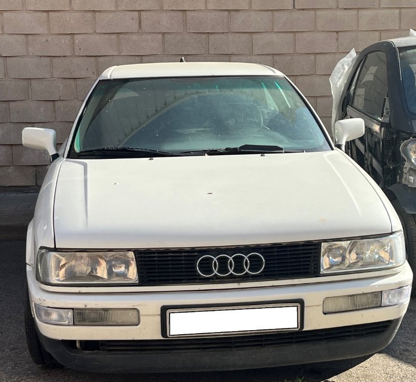

Con los intermitentes blancos no es original, pereo queda bien.
Como suele suceder se ve que son nuevos por el contraste con lo antiguo alrededor...

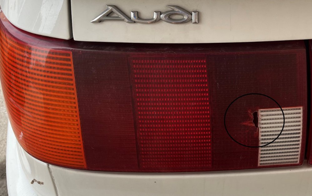

El pequeño agujero en el piloto trasero.
Por lo que dicen con la cinta adhesiva de color rojo para este propósito dicen que pasa la ITV. ¿Alguna experiencia al respecto?
Al final acabaré cambiando el piloto, pero quiero encontrar uno que esté bien y a un precio razonable. De momento priorizo pasar la ITV.
