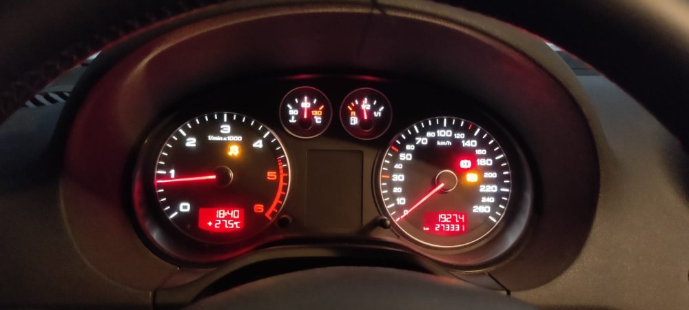

scootju Publicado 17 de Octubre del 2023 Denunciar Compartir Publicado 17 de Octubre del 2023 Que tal compañeros?. Recurro a vosotros ya que tengo este problema en el coche, testigo ABS, testigo control de tracción y testigo de freno de mano encendidos, ademas parpadea y da 3 pitidos al encender el coche. El coche sigue funcionado bien pero me gustaría saber si alguien tiene idea de que puede ser. Investigando un poco por la red me estoy volviendo loco, algunos dicen que es el modulo de ABS, otros que si un sensor y otros un fusible....¿sabéis que puede ser? Mil gracias por la ayuda! Responder Enlace al comentario Compartir en otros sitios web More sharing options...

Carlisu84 Publicado 18 de Octubre del 2023 Denunciar Compartir Publicado 18 de Octubre del 2023 Buenos dias, Es bastante probable que este fallando el modulo, muy tipico por la ubicacion del mismo. Revisa los fusibles porque tambien pueden ser, estan en la parte delantera encima de la bateria. Responder Enlace al comentario Compartir en otros sitios web More sharing options...
