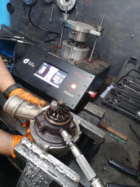

He llevado el turbo a la empresa a preparar el hibrido entre K03/059 y el K04/023 a Galicia Turbo en Vigo.

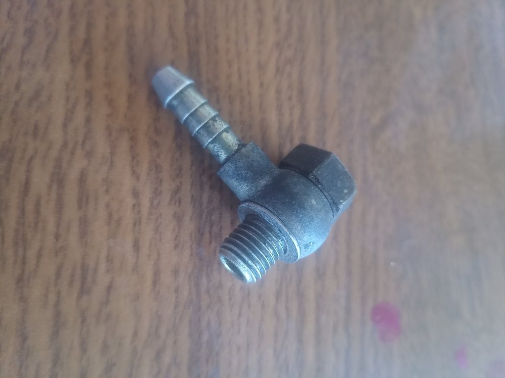

Quite esta tobera de la caracola de admision del turbo stock roto K03, para instalar en la caracola de admision del /023, es lo que gestiona el exceso de presion a la N75 para abrir la compuerta de la wasgate.
Me comprobaron con esta maquina, la estanquiedad de los casquillos del eje, la prueba dio un resultado de fuga del 64%, con lo que el nucleo esta para cambio... Desgracia mia... Ya al abrir la caja observo que la compresora de escape estaba humeda de aceite y me dijo que habia fuga de aceite a escape... La prueba solo confirmo el resultado final.
Con suerte saldra todo por menos de 300€, ya veremos...
