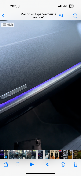

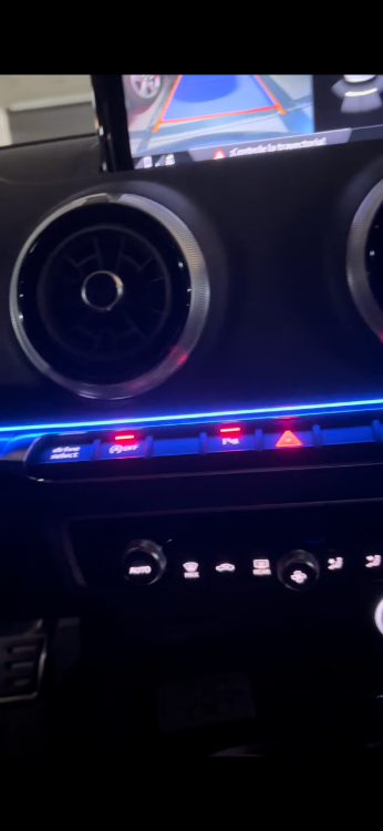

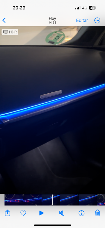

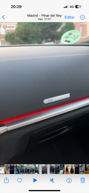

Marcos_ms Publicado 31 de Octubre del 2023 Autor Denunciar Compartir Publicado 31 de Octubre del 2023 Os dejo unas fotos del salpicadero entero ya instalado. mañana me pondre con la primera puerta. en vivo se ve mejor aun! Responder Enlace al comentario Compartir en otros sitios web More sharing options...
