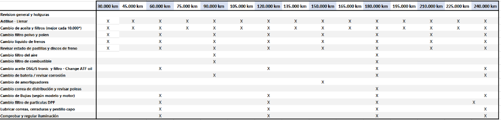

alvpav7 Publicado 4 de Enero del 2024 Autor Denunciar Publicado 4 de Enero del 2024 He hecho esta tabla recopilando un poco de información de la web de Audi y otros comentarios en el foro por si alguno la quiere tener de referencia. Copia de MANTENIMIENTO.pdf Responder
GabrielA5 Publicado 9 de Enero del 2024 Denunciar Publicado 9 de Enero del 2024 En 4/1/2024 a las 11:43, alvpav7 dijo: He hecho esta tabla recopilando un poco de información de la web de Audi y otros comentarios en el foro por si alguno la quiere tener de referencia. Copia de MANTENIMIENTO.pdf 91.06 kB · 13 descargas Buenas compañero, la tablilla que has hecho está muy bien, pero habría por ejemplo, modificar el cambio del filtro de aire de admisión, pasarlo de 90km a 30km, porque ya si con 30km sale con bastante suciedad, aquí otros compañeros les ha dado por cambiar ese filtro a los 90km o incluso un poco antes y están prácticamente colmatados. Un saludo Responder
valderaduey Publicado 11 de Enero del 2024 Denunciar Publicado 11 de Enero del 2024 En 9/1/2024 a las 17:02, GabrielA5 dijo: Buenas compañero, la tablilla que has hecho está muy bien, pero habría por ejemplo, modificar el cambio del filtro de aire de admisión, pasarlo de 90km a 30km, porque ya si con 30km sale con bastante suciedad, aquí otros compañeros les ha dado por cambiar ese filtro a los 90km o incluso un poco antes y están prácticamente colmatados. Un saludo No cambir el filtro del aire a los 30.000 km (yo lo hago en cada cambio de aceite van fuera todos los filtros, incluido este por supuesto a los 20.000 km) es una locura, no entiendo que audi preconice el cambio a los 90.000 km. eso no se le ocurre ni al que aso la manteca, buenoooo como en mi caso la caja tiptronic sin mantenimiento jejejeje, son unos crack estos tipos. Saludos. Responder
