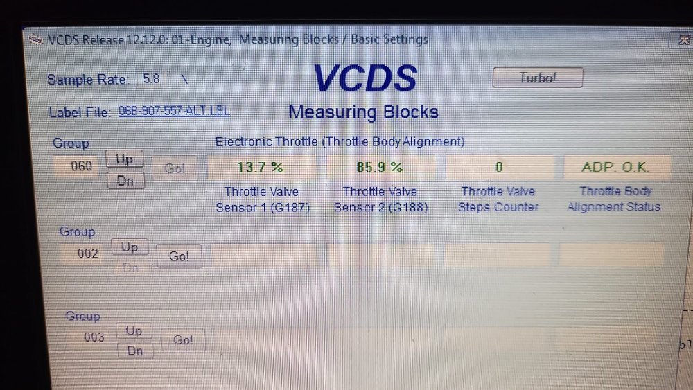

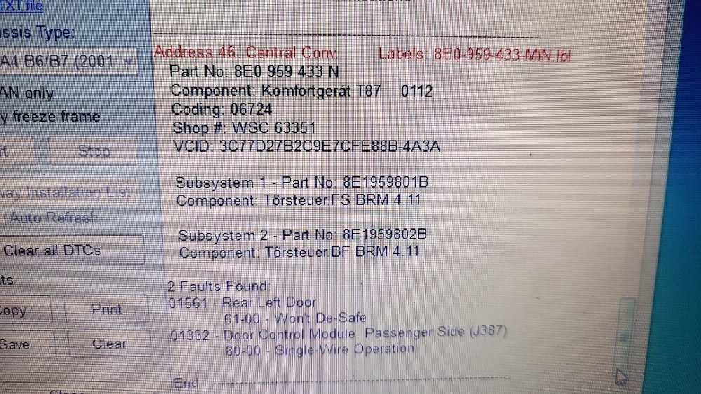

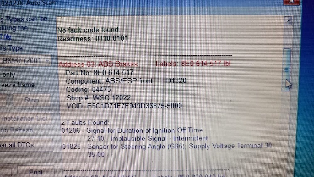

katagorri Publicado 8 de Noviembre del 2023 Autor Denunciar Publicado 8 de Noviembre del 2023 Buenos dias amig@s ya no se que hacer, le he pasado el Vag com y borrado fallos antiguos y posteriormente he vuelto arrancar el coche y tenerlo un tiempo arrancado. Este arranque ha sido como los que describo, arranca a la cuarta o quinta vuelta del motor de arranque y lo hace y se para, todo esto sin tocar el acelerador, así igual arranca y se para como o cuatro veces hasta que parece coger temperatura y ya se mantiene arrancado. Si en este proceso de arrancar el coche pisas el pedal cuando notas que arranca, da la sensación como que se ahoga y se para igualmente. Posteriormente a tenerlo un rato arrancado lo he parado y pasado el vag com y los fallos que me da son los que adjunto, el del sensor del angulo de giro puede ser que sea debido a que solte la batería y la puse a cargar, por si acaso, ya que otra vez me aperecio cuando realice esta misma operación. Ninguno de estos fallos y segun mi parecer puede estar relacionado con la avería que describo No circule con el coche simplemente lo arranque y lo tuve encendido un rato y lo pare También adjunto la lectura que me da del cuerpo de la mariposa, he intentado hacer un ajuste con el vag com y no he sido capaz, si me podríais ayudar con esto también os lo agradecería. La verdad es que estoy desesperado y no se que mas hacerle. Es una avería evidente y la hace siempre que arranco en frio o semifrío y no consigo saber porque es Saludos y gracias de antemano Responder
