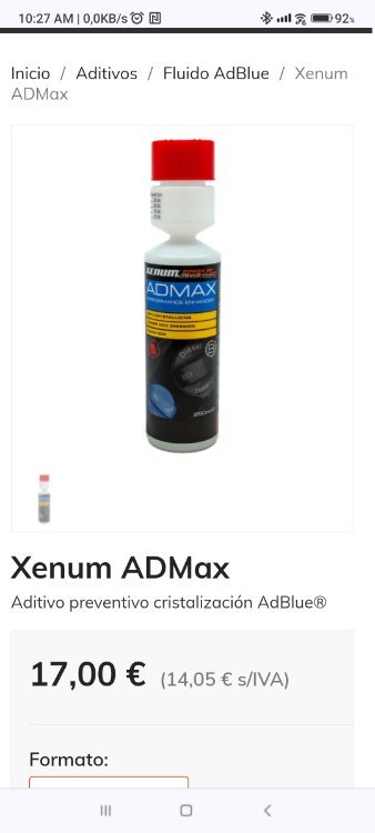

Jaavii Publicado 12 Junio Denunciar Publicado 12 Junio Hola Una duda, sabeis que diferencia hay entre el admax y admax pro? gracias! Responder
cristianhm_ Publicado 18 Junio Denunciar Publicado 18 Junio ¿Como saber qué cantidad echar si no sabemos los litros que nos quedan y tenemos que echar el producto antes de llenarlo? Responder
Naya Publicado 18 Junio Denunciar Publicado 18 Junio En 12/6/2024 a las 21:52, Jaavii dijo: Hola Una duda, sabeis que diferencia hay entre el admax y admax pro? gracias! El pro es para cuando tienes el problema de cristalización y te sale algún fallo. El normal es de mantenimiento. Responder
Jaavii Publicado 20 Junio Denunciar Publicado 20 Junio En 18/6/2024 a las 20:42, cristianhm_ dijo: ¿Como saber qué cantidad echar si no sabemos los litros que nos quedan y tenemos que echar el producto antes de llenarlo? ahi te diria, llena deposito de adblue a tope y echa mililitros recomendados para el tamaño de tu deposito de adblue Responder
Jaavii Publicado 20 Junio Denunciar Publicado 20 Junio En 18/6/2024 a las 22:42, Naya dijo: El pro es para cuando tienes el problema de cristalización y te sale algún fallo. El normal es de mantenimiento. genial, comprare el admax donde lo vendan mas barato! Responder
