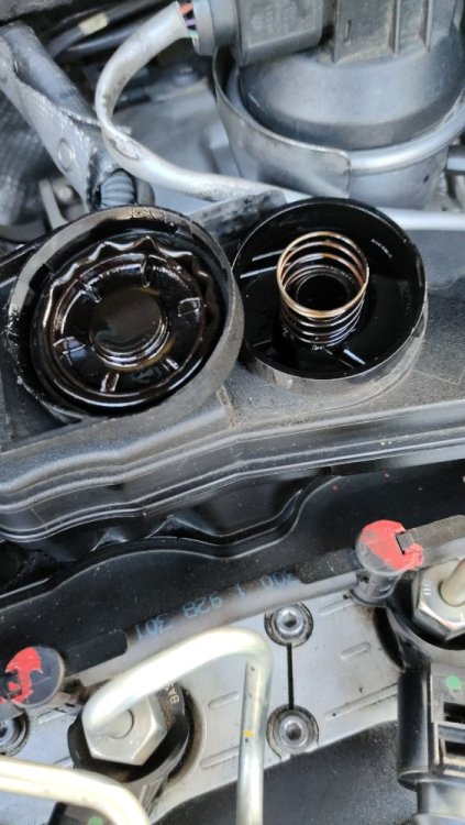

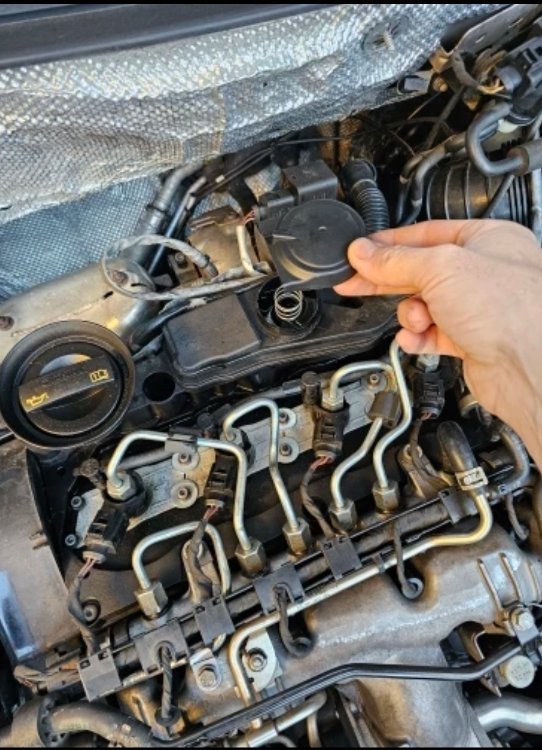

korny1976 Publicado 6 de Noviembre del 2023 Denunciar Publicado 6 de Noviembre del 2023 Hola quisiera saber cómo se saca la tapa de la PCV como la de la foto sale tirando o haciendo un poco de palanca por algún lado? Necesito cambiarla Responder
Carlisu84 Publicado 7 de Noviembre del 2023 Denunciar Publicado 7 de Noviembre del 2023 hace 21 horas, korny1976 dijo: Hola quisiera saber cómo se saca la tapa de la PCV como la de la foto sale tirando o haciendo un poco de palanca por algún lado? Necesito cambiarla Buen dia! Esa tapita de la foto sale a presion, lo que no se es si va pegada porque no me suena que lleve grapas o clips de sujecion. al conjunto de la pcv en algunos se sujeta con tornillos y luego sale a presion. Responder

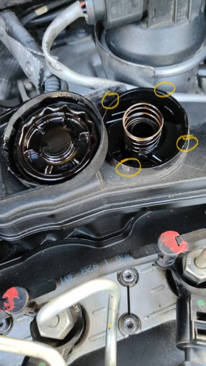

korny1976 Publicado 7 de Noviembre del 2023 Autor Denunciar Publicado 7 de Noviembre del 2023 hace 11 horas, Carlisu84 dijo: Buen dia! Esa tapita de la foto sale a presion, lo que no se es si va pegada porque no me suena que lleve grapas o clips de sujecion. al conjunto de la pcv en algunos se sujeta con tornillos y luego sale a presion. Ya la saqué sale a presión y en exterior de donde encaja tiene 4 muescas q son la que la sujetan 1 Responder

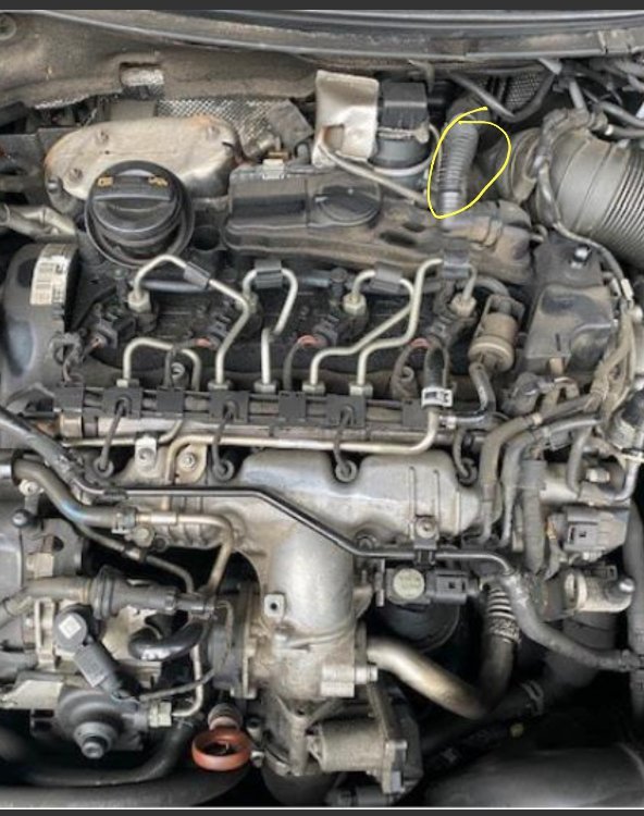

korny1976 Publicado 5 de Diciembre del 2023 Autor Denunciar Publicado 5 de Diciembre del 2023 Me sigue metiendo aceite por el tubo q une ala admisión del turbo tras el cambio al principio no lo hacía pero ahora parece q otra vez! Como lo puedo solucionarlo??? Responder
korny1976 Publicado 5 de Diciembre del 2023 Autor Denunciar Publicado 5 de Diciembre del 2023 hace 1 minuto, korny1976 dijo: Me sigue metiendo aceite por el tubo q une ala admisión del turbo tras el cambio al principio no lo hacía pero ahora parece q otra vez! Como lo puedo solucionarlo??? Responder
Manchimanchi Publicado 6 de Diciembre del 2023 Denunciar Publicado 6 de Diciembre del 2023 Creo que eso es impepinable, que son los vampores del aceite y algo va a llevar, yo he tenido puesto un decantandor de aceite pero meh! al final puse de nuevo el tubo. Responder
korny1976 Publicado 6 de Diciembre del 2023 Autor Denunciar Publicado 6 de Diciembre del 2023 O sea q es relativamente normal que filtre algo de aceite no?? Vamos manchar el dedo como digo yo Responder
