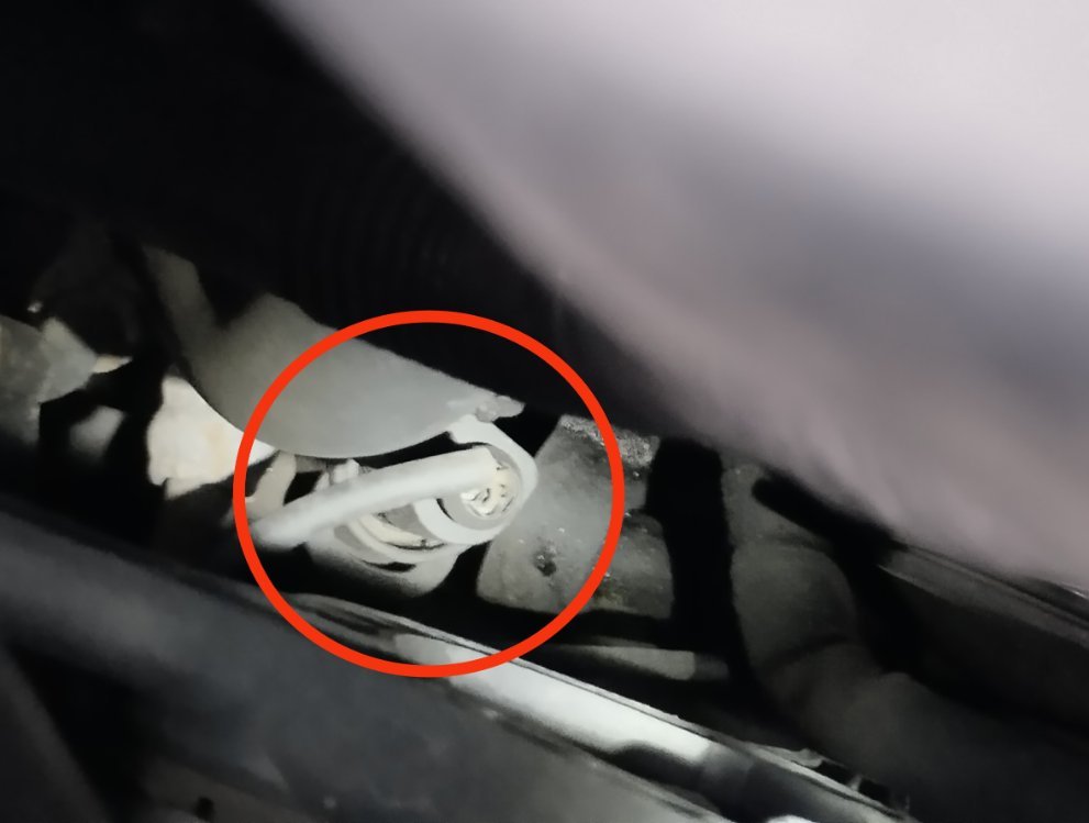

Buenos días. Se me ha encendido el testigo motor de mi A6 4b y al pasarle el Delphi indica fallo P0116. Sensor 1 de la temperatura, a parte de un zumbido por debajo de la caja del filtro del aire cuando paro el motor caliente, dura como un minuto y se para... No sé si estará relacionado.
Lo que me desconcierta es lo de sensor 1, sólo localizo el de la foto, ubicado en el lado izquierdo, bajo el filtro del aire,  justo a la salida del radiador, en la manguera gruesa.
Indagando todo apunta cambiar ese sensor, aunque la temperatura queda clavada a 90°.
Alguna sugerencia?
Gracias y un saludo

Bueno, por si a alguien le interesa... Fallo subsanado con sustitución del sensor de temperatura, ubicado entre el bloque del motor y el mamparo.
