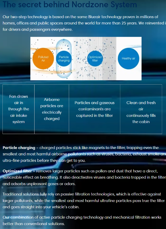

Draekhar Publicado 8 de Noviembre del 2023 Denunciar Publicado 8 de Noviembre del 2023 (editado) hace 1 hora, Hernán Diego dijo: Coincido con ambos,, lo q también creo q si electricamente pulveriza la suciedad no se deberá cambiar igual de seguido con lo que convendría para el medio ambiente utilizar menos filtros. Porq no creo q este pensado para ser cambiado con la misma regularidad. Eso es lo que me queda por ver, que también me pica la curiosidad y no he visto más documentación o info. Partiendo de los 12V que lleva de la instalación del coche y que por el tipo de dispositivo que es no debe emitir calor o llegar a producir arco eléctrico, lo que mas me cuadra es que sea un circuito pensado para ionizar el aire que filtra y que me cuadra con la descripción que da, ya que mediante la ionización además de todo lo que atrape el propio filtro convencional, se reducen de partículas suspendidas (polvo, polen, humo, etc al cargarlas provocando que se unan unas a otras y se vuelvan más pesadas). Además que por las fotos es como si el sistema fuera posible quitarlo para reaprovecharlo y la forma del filtro me recuerda a los que hay de bosh para audi etc que siguen esa misma forma. Voy a indagar un poco más a ver que encuentro jej Editado 8 de Noviembre del 2023 por Draekhar Responder
Draekhar Publicado 8 de Noviembre del 2023 Denunciar Publicado 8 de Noviembre del 2023 Pues efectivamente @Hernán Diego, tras fijarme un poco en las imágenes y ver que tenia serigrafiado "Nordzone™ System" y tras hacer unas búsquedas justo ha dado en el clavo: https://cabinair.com/collections/nordzone™-system Y en efecto acaba siendo un sistema medio plug&play para incorporar el ionizado del aire al sistema de ventilación del habitáculo del coche (digo "medio plug&play" por el tema que necesita de robar corriente y el agujero en la trampilla que tapa el filtro que hay que hacer para pasar el cable ) : Además tienen un par de videos en los que muestran por un lado como instalar el sistema: Y otro sobre como remplazar el filtro para cambiarlo por uno nuevo cuando toca, manteniendo el invento que no hace falta cambiarlo (a menos que algún día falle o deje de funcionar claro): La verdad es que siendo así me cuadra más el precio, que aunque me sigue pareciendo un poco alto para lo que realmente es, ya es algo que instalas para mejorar el sistema filtrado de aire del habitáculo y los filtros te valen los de siempre manteniendo el sistema este de quita y pon. A los filtros que me refiero que había visto ya alguna vez con esa misma forma y demás son estos: https://www.oscaro.es/filtro-aire-habitaculo-bosch-1-987-432-369-4040178-424-p Aunque desconozco si serán las mismas medidas que el filtro de la referencia que viene en el documento PDF que mencionábamos antes, ya que aparece el filtro básico con la referencia específica "81A.054.663" pero no he visto nada por internet, salvo en una única web sin stock. Responder
